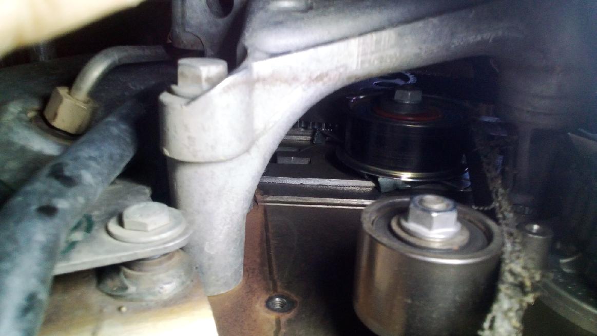

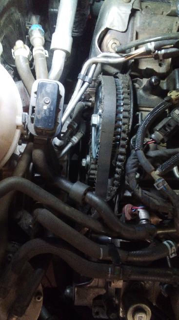

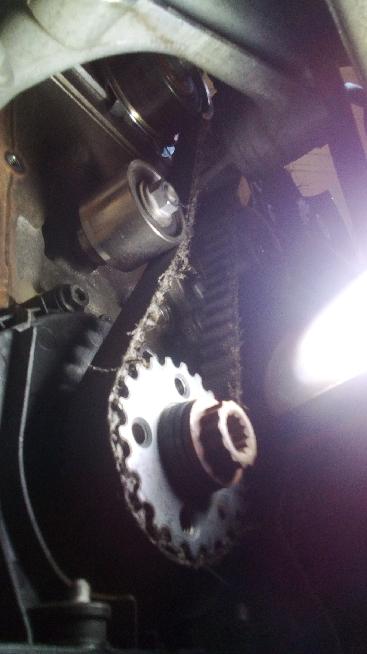

nějak se rozsipala napinací kladka a zajela pod kolo vačky kde ten plech s kladky rozřízl řemen část řemene byla pod koly rozvodu.Auto točilo v pohodě.Dnes jsem to rozebral a je to skočený cca o 8 zubů natahl jsem nové rozvody a nic :( Tady to už má také ty trubkové vačky s lisovanými palcy?Obrázek

Někde nasadil blbě kladku. Mě se to taky stane při rozvodech. Několikrát kontroluji !!!!

co se týka opravy je možné že to třeba odnesly jen vačky a hydra ?

to je vždy otázka, vačky ven , a zkus fouknout do válců, viděl jsem už i rozlámané vahadla, a ventily ohnuté

a ty vačky u tohoto motoru jsou tedy ty trubkové s nalísovanými palcy?Ale když zkouším točit motorem sám tak citím na každým válci kompres jde to dost s odporem.Ale když točím startérem tak se motor jakoby sekal

Někde jsem četl, že byla série s vadnou napínací kladkou. Nějakej čas před destrukcí se má ozývat hluk z rozvodů.
Já těchto motorů dělal několik a u všech byly původní rozvody OK. Co konkrétně se na té kladce podělalo?

No tohle vypadá na problém ve šteftu a ne v kladce samotný ...

Co se týka šteftu na kladce ten je v pohodě.
