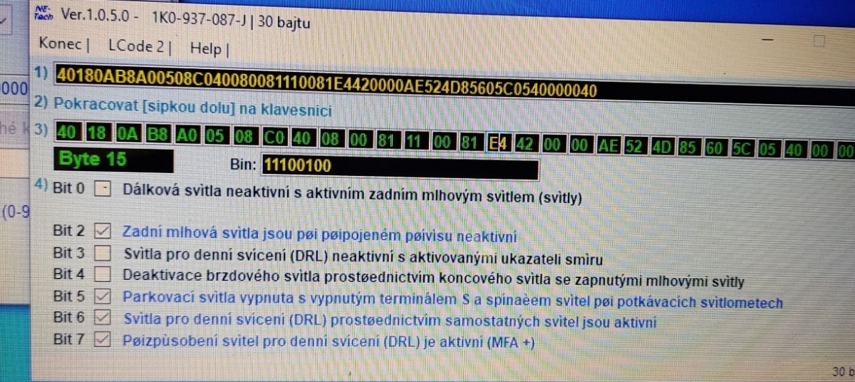

Jednou jsem asi před 10 lety na OII řešil že přestal zamykat myslím kufr. Z ničeho nic. Sám se rozkodoval. Po upravě v coding calculatoru se to zase rozběhlo. A pak ještě něco podobnýho u jinýho auta. Zase nebylo nakodováno.

Tak nakodovany je to naprosto ok...jak jste psali 15/6 je zaskrtnuty...stejne nemaka....termostat vymeneny....a zjistil jsem, ze na merce oleje je o 3cm vyse nad maximem....nafta v oleji kvuli nepodarenym regeneracim?.... Melo to v haji termostat a snimac rozdilu tlaku....

pořád jsem ten problém nevyřešil - není žádný nový nápad?
