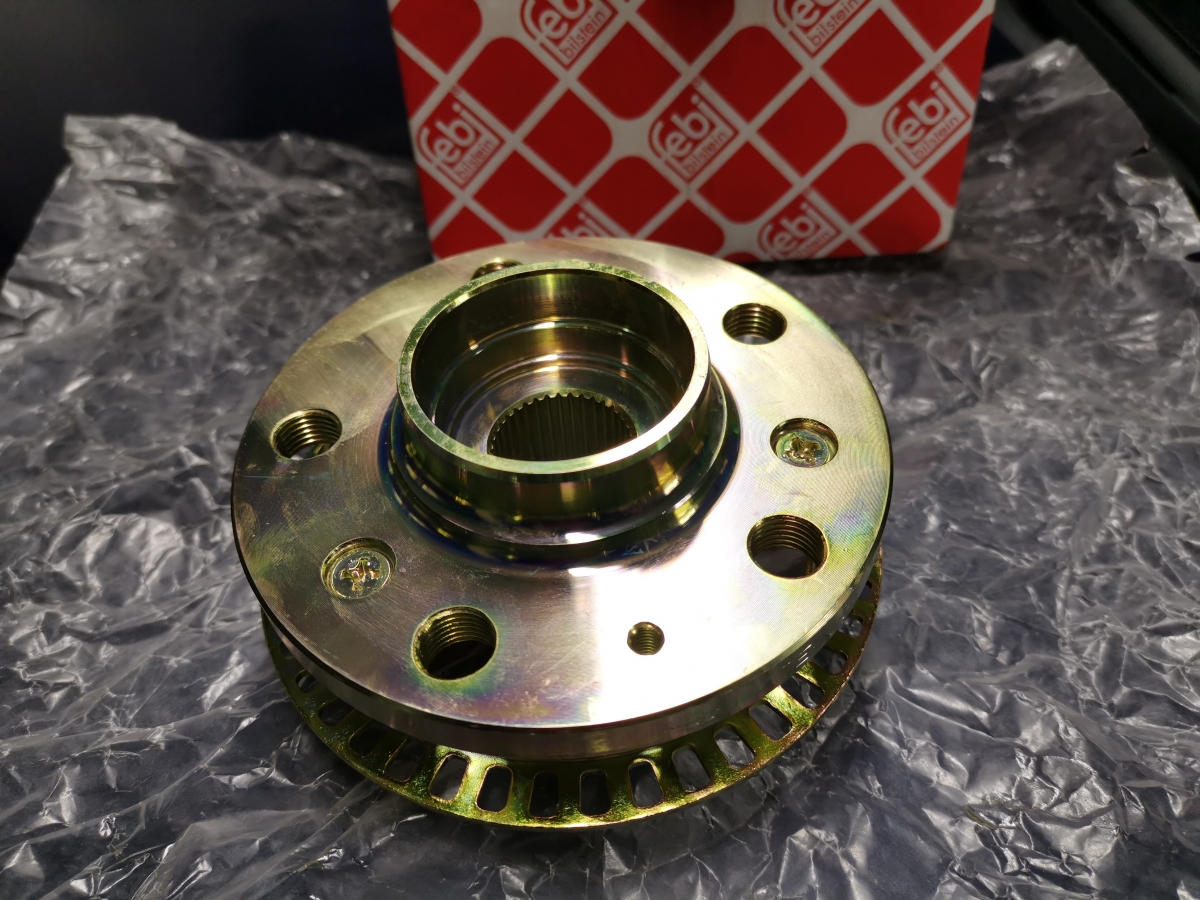

Martine musíš pořádně číst, píši to už potřetí pokud toho zinku tam bude moc tak jej odstraním. Tolerance se učit nemusím, živí mě.

Tam jde spíš o to, že zinek je takový bláto a při lisování se má snahu přidírat a namazávat na materiál. Nehledě na to, že při galvanizaci se dají speciální barvou( tzv galvanizační maskou) zakrýt části, který nemají být pokoveny.

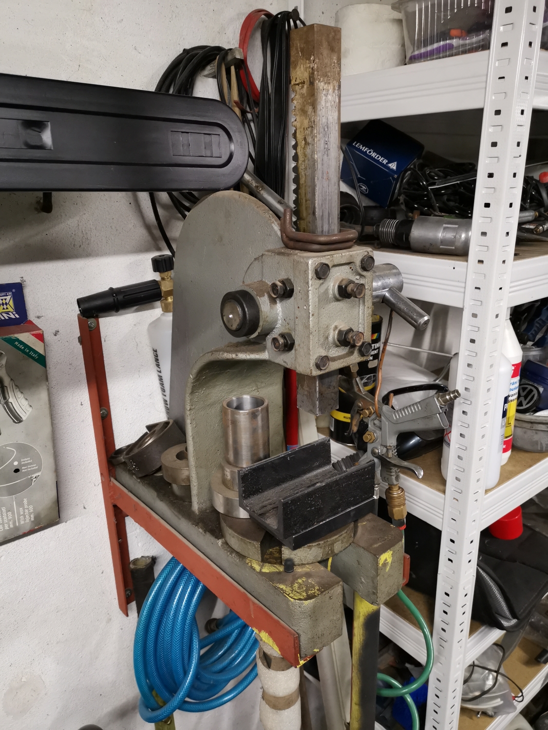

Tak lis mám viz foto a při takové práci nikdy nespěchám, většinou si na to dám víkend kdy se zavřu v garáži a kutím klidně až do noci hlavně tak, abych to nemusel v dohledné době dělat znovu.
Jinak náboje jsem změřil a vše je v pohodě, změna rozměrů je takřka neměřitelná, tak jako tak jsem stále v toleranci.

Bohužel ale není dost silný aby vytáhl přirezlý ložisko z těhlice.
Budu si muset postavit hydraulický lis, občas se to hodí.

Příspěvky: 14462
A nebo jestli máš svářečku, tak navařit housenky do ložiska než těhlici trápit pod lisem...
