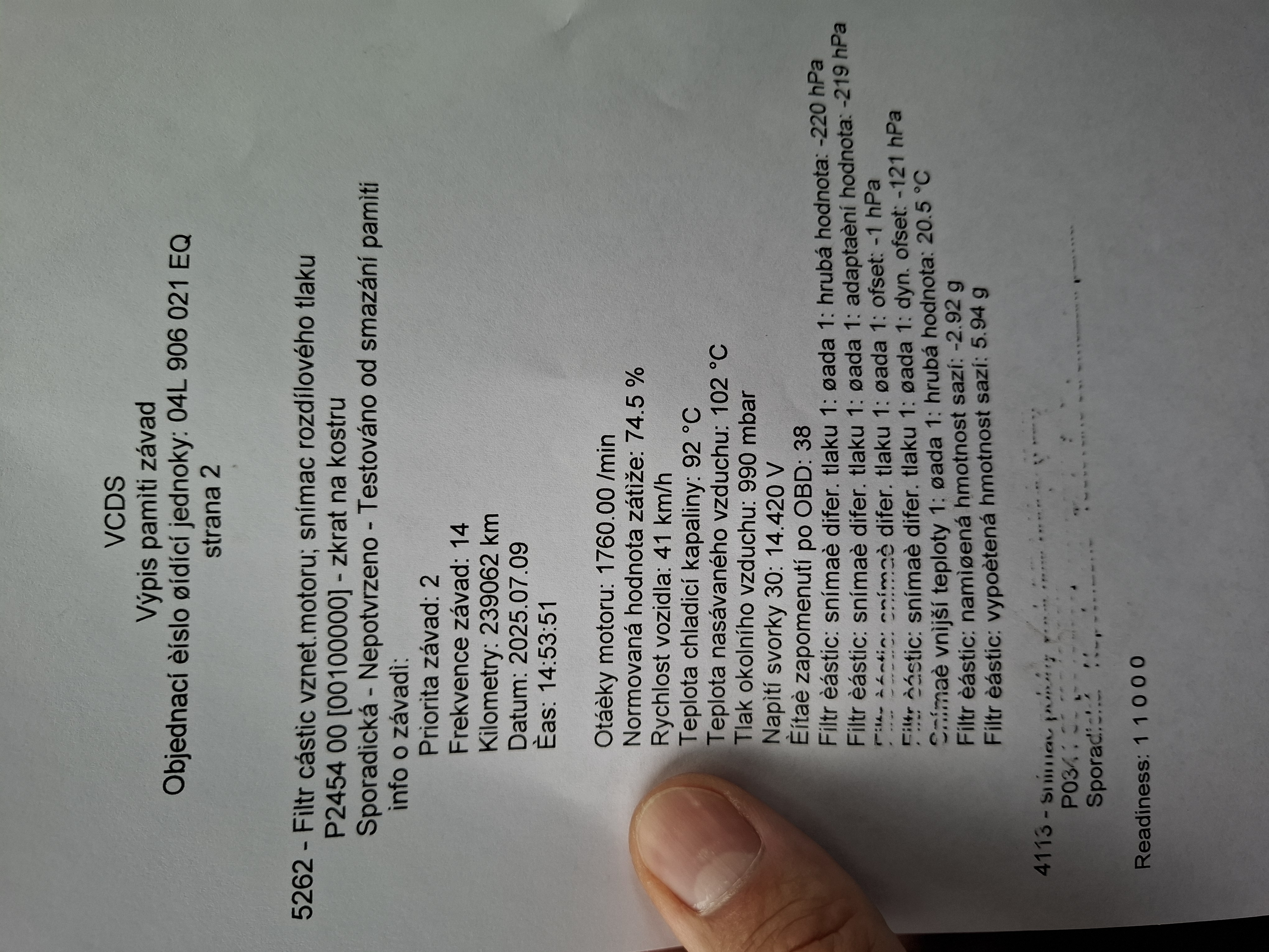

Čau, sorry, že píšu až teď. No zjistili jsme s Milanem Votavou , že v autě byl nějaký mladý software. Zřejmě na poslední návštěvě v autorizáku v SRN, tam Němcovi nahráli nějaký nesmyslný moderní soft a od té doby auto zlobilo, moje teorie. Vyměnil jsem půlku drahých sraček na motoru a zřejmě úplně zbytečně, po nahrátí origo softu z roku cca 2015, se auto sakra zlepšilo. Volnoběh super, chod motoru se celkově uklidnil a řekl bych i ztišil. Regenerace se postupně zlepšovali , nejdřív 200 km , pak 300 km a měl jsem i rekord 450 km mezi regeneracemi ale to jsem otočil Jihlavu a zpět po dálnici. Měl jsem radost, že je asi vyřešeno. No není , včera vyjedu z myčky a po pár metrech se rozsvítila kontrolka motoru ( kuře ) na VAG to napsalo chybu viz. obr. dole.
Takže DPF problémy jsou zpět , tato chyba dle AI znamená buď opět čidlo tlaku DPF ( obě jsem dával nové origo VW včetně zákl. nastavení před pár měsíci) nebo jeho kabeláž, nebo ŘJ nebo cokoliv.... jsem zase tam kde jsem byl :x Posraný 2.0 TDI !!! Celkem mě to už nebaví , 1 km v tomto autě je dražší než v Bugatti Veyron ! :o

A ta spodní chyba jestli dobře čtu P0341?

To mě pomalu ale jistě odchází nastavovač vačkové hřídele. Občas to špatně startuje , zatím jen třeba 1x za 2 měsíce. Vše nasvědčuje , že je to ovládání nastavování vačky , solenoid. Mám ještě ten starý poruchový typ , VW udělalo pak facelift dílu za lepší. Skládá se ze dvou dílů , origo oba dva bratru 10 000 kč plus práce :roll: Tak čekám a šetřím , ale potřebuju udělat olej v DSG (blíží se 240 000 km) a hlavně musím už konečně vyřešit ten okruh sraček kolem DPF . No vyšlo by levněji koupit novou Dacii (noteeth)

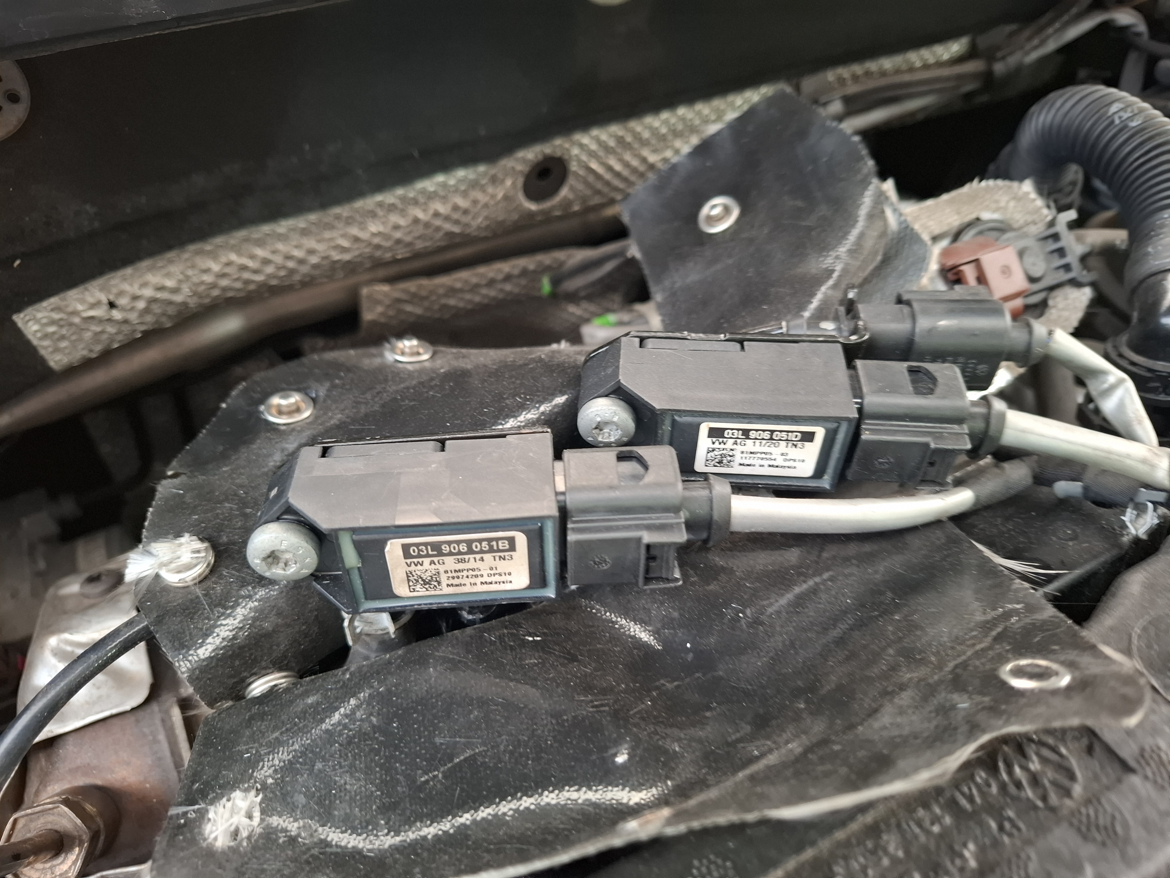

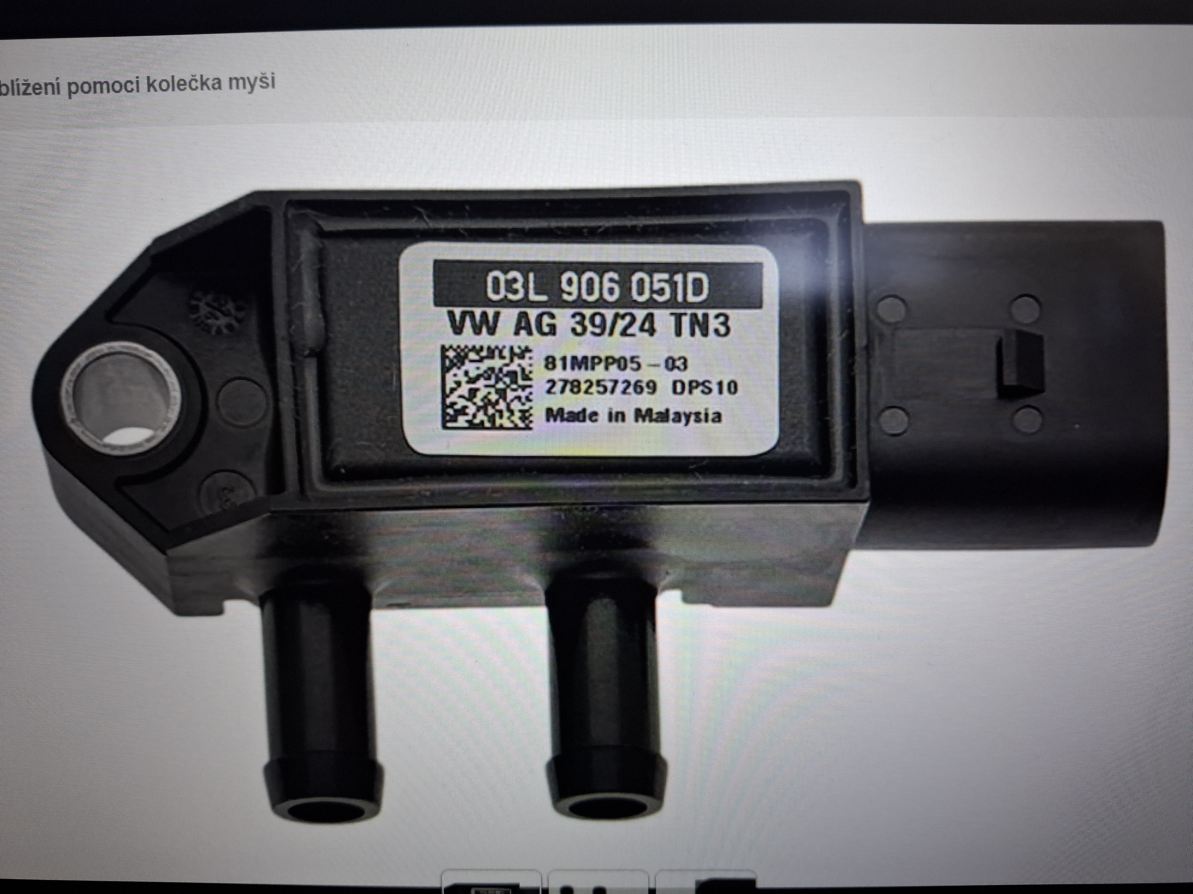

Tak umřelo čidlo tlaku DPF ( to vlevo) , obě jsem kupoval v Březnu nové , originální VW , nechápu. Vrátil jsem původní 11 let staré a zatím to jezdí , regeneruje , kontrolka nesvítí. Už ani čidlo neumí vyrobit (wallbash) VW nahradilo čidla tlaku DPF s číslem 03L 906 051 B novým čidlem 03L 906 051 D a zřejmě to bude asi důvod proč to nefunguje , citlivost , rozpětí nového čidla D !!! Čidlo B již nelze koupit.
