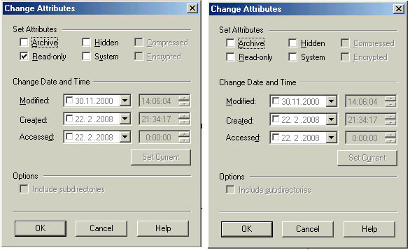

Program potřebuje otevírat soubory a někdy do nich i zapisovat. Pokud mají atribut jen pro čtení, tak to není možné. Tento atribut mají povinně všechny soubory uložené na CD a pokud je skopíruješ nevhodným programem, tak si atribut ponechají.Obrázek
Je potřeba udělat kontrolu a pokud je nutné atribut změnit podle obrázků.
