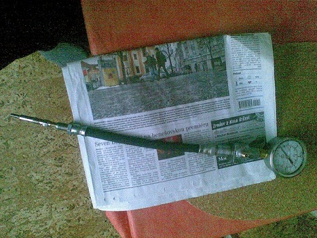

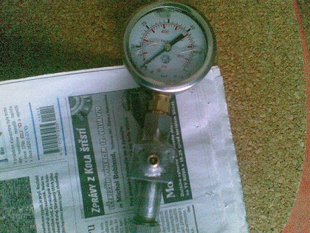

Tak jsem si taky postavil vlastni kompresiometr na diesla od VW. Jako hadicku jsem pouzil ruskou hydraulickou spojkovou hadicku z zigulika, jinak je to standart jak uz tady nekdo psal (dva ventilky, stara zhavicka, cepicka z ventilku, sroubeni, CO-cko, cin, pajeci pasta a chut k praci) Mozna jeste specialitka, rozsah mam do 60bar a manometr ma v sobe napln glycerinu. Glycerin je tam na tlumeni rucicky pri otresech, kdyby byl manometr na stroji, ktery ma velke otresy. Otresy asi nebudou, tak si tam pustim nejaky akvarijni rybky :) Zde jsou fotky.

tak ten merak jsem si udelal s 2 ventilkya jak je na obrazku a je nefunkcni kdyz jsem startoval sam tak sel merak az na doraz pres 4 MPA protoze tan tlak v meraku neustale narůsta jako kdyz pumpuje a odrovnalo to budik. Dal jsem novy budik vysrouboval prvni ventilek a zavolal kluka na startovani.Pri startovani rucicka skakala na 20 studeny motor1.9 tdi 81kw octa a asi byla slaba baterie protoze pri nasroubovani zhavicek jsem jiz nnenastartoval. Nevim cim to je ze vam to funguje a mne ne ze ten tlak narůsta nahoru .Nevyhodou je ze se nezastavi rucicka na namerene hodnote. Nemate nekdo vyrobeny lepsi zpusob mereni.Kolik ma byt tlak na studenem motoru?V predchozim clanku tam pise ze 20bar je lagr mne startuje normalne a kourivost nepozoruji ze by byla vetsi.tak kdy se ma merit za studena nebo za tepla a jake jsou hodnoty pri obou teplotach dik Lada

lalis68 píše:tak ten merak jsem si udelal s 2 ventilkya jak je na obrazku a je nefunkcni kdyz jsem startoval sam tak sel merak az na doraz pres 4 MPA protoze tan tlak v meraku neustale narůsta jako kdyz pumpuje a odrovnalo to budik. Dal jsem novy budik vysrouboval prvni ventilek a zavolal kluka na startovani.Pri startovani rucicka skakala na 20 studeny motor1.9 tdi 81kw octa a asi byla slaba baterie protoze pri nasroubovani zhavicek jsem jiz nnenastartoval. Nevim cim to je ze vam to funguje a mne ne ze ten tlak narůsta nahoru .Nevyhodou je ze se nezastavi rucicka na namerene hodnote. Nemate nekdo vyrobeny lepsi zpusob mereni.Kolik ma byt tlak na studenem motoru?V predchozim clanku tam pise ze 20bar je lagr mne startuje normalne a kourivost nepozoruji ze by byla vetsi.tak kdy se ma merit za studena nebo za tepla a jake jsou hodnoty pri obou teplotach dik Lada
v dilenske prirucce je uvedena mez opotrebeni 19barů, olej ma mit min. 30°C, rozdil mezi valci max. 5barů
Proč tam máte 2 ventilky, nestačí jeden?
Příspěvky: 9183
proto aby nemuseli rozdělávat spodek a mačkat ten spodní takhle zmáčknou jen ten vrchní a není třeba nic rozšroubovat.
Jarda S.
Příspěvky: 4287
Příspěvek od Jarda S. »
stačil by ale při opakovaným měření bys musel měřák vymontovat a odpustit tlak, takhle ho odpustíš pohodlně bez demontáže ;)

Mozno mas chybu v hadicke. Mala by byt pokial mozno co najpevnejsia, teda aby sa vnutri neroztahovala. Asi naj by bolo nemat ziadnu gumu.
Efekt trkacej pumpy (cerpadla)...
Tohle jsem přesně čekal Jardo S :)
MáM jen jeden, protože opakovaně neměřím, stačí mi jedno zatočení... :D
