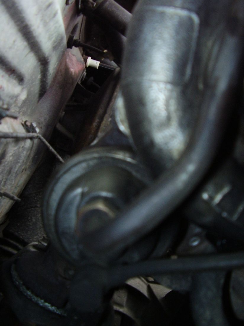

no tak nevim co je to ten (wastegate) asi sem blb ale nevim no a na te plechovce neni šrobek na rekugulaci te pružiny a nebo sem se špatne podival ale neviděl sem ho tam a ty hadičky mam odpojit???

to je ta plechovka zboku a ty hadičky co odni vedou se maji odpojit a utěsnit :? :?

sory, ale z té fotky nic nevidím. regulaci to určitě má- na táhlu tyčky ovládající wastegate (ventil)

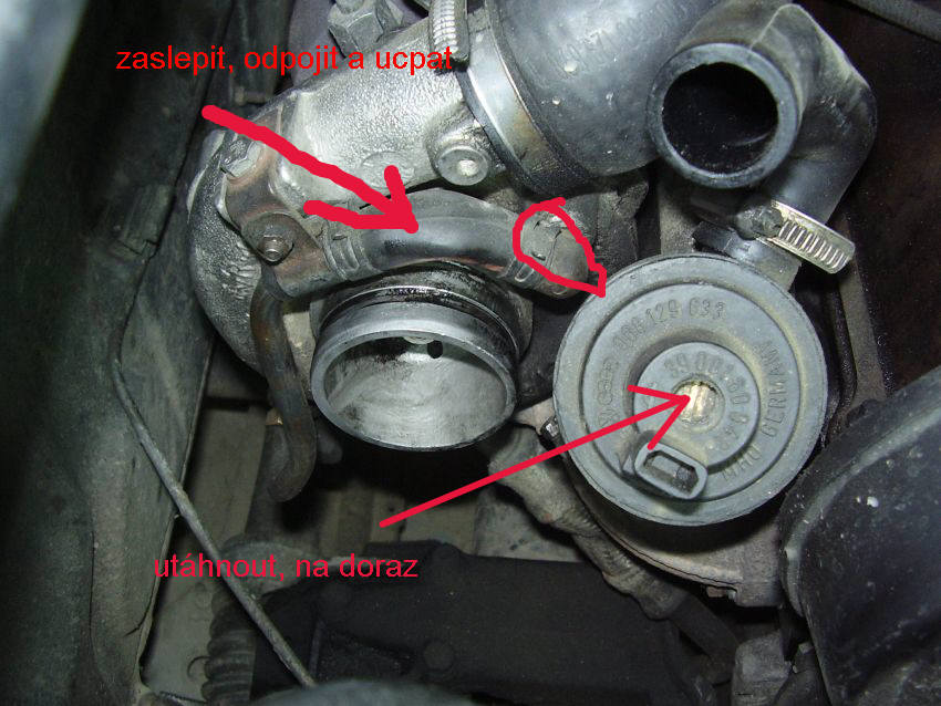

stohohle už neco poznaš???? doufam že jo byl bych rad kdyžtak my tam udělej sipky nebo neco at vim co mam udělat diiik mooc :? :?
Smoke
Příspěvky: 2608
Bydliště: kousek od Brna
Příspěvek od Smoke »
paráda!!

jo dik ted je my to uplně jasne!!
no a chci se ješte zeptat o kolik asi pujde tlak nahoru, neodejde my tam neco a ten regulačni ventyl je asi ta černa krabička že???? :?
jak stoupne tlak? to je různé, na každým motoru jinak, ale řádově o 0.5baru. chce to budík na tlak
