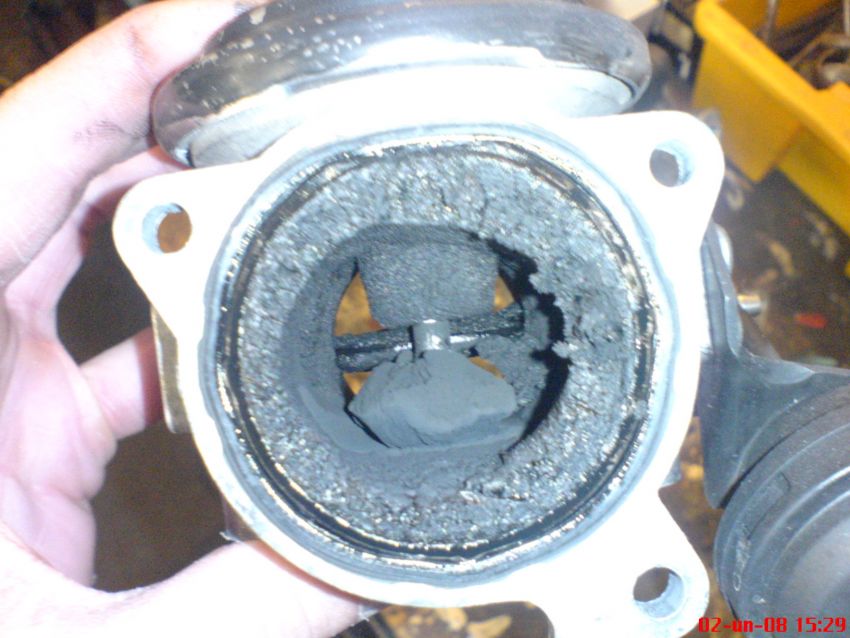

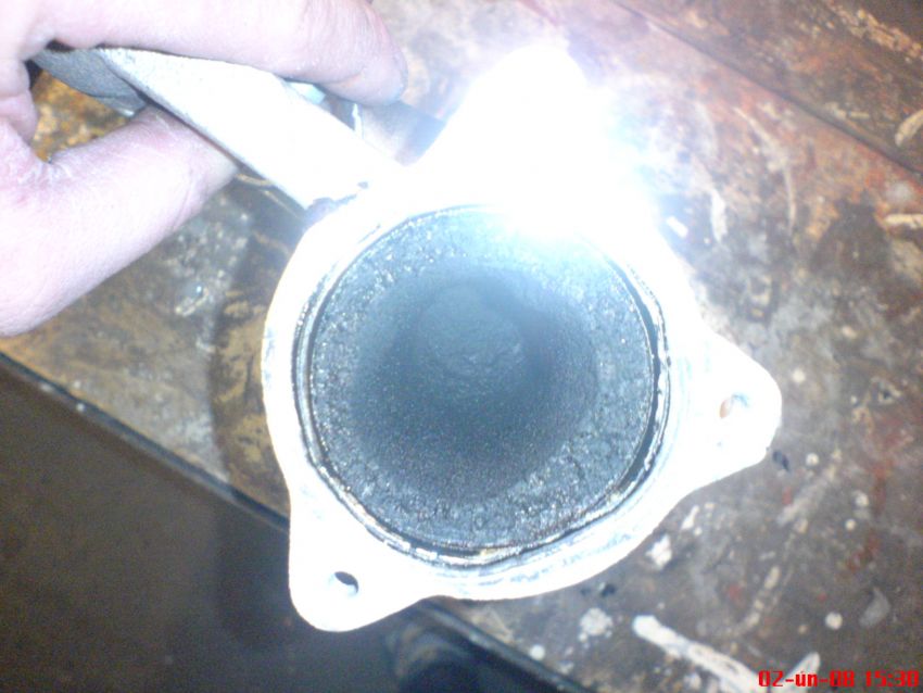

toto je zasrane sani diky EGRObrázekObrázek

kolko t ma nabehane? ..tu vidite naco je zaslepenie dobre...!!

fuuuuuuuuuuuuuuuuuuuuuuuuj potop to na 2 dni do brzdovky a pak vapem a máš novej ;)

nechc ani domyslet co by se stalo kdyby se kousek těch sr.č.k utrhl a vletěl pod ventil. to musí být rachot... :(

To je tak když se jezdí na spotřebu (noteeth)
Já teda EGR teď mám zaslepené, ale v době když ještě bylo funkční tak tyhle úsady nebyly, faktem je že tomu celkem nakládám 8)
