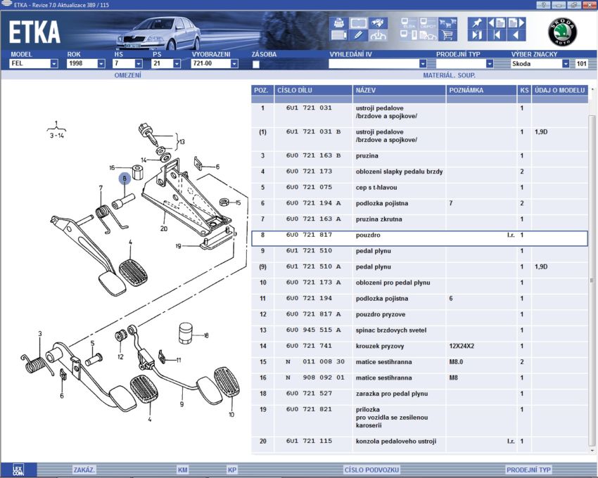

Příspěvek od fanda65 »
Ahoj, podle zkušeností zasekávání pedálu většinou dělá ošoupané nebo zlomené pouzdro viz. obrázek. Cena asi 20KčObrázek

Příspěvek od pipo444 »
Lenze mne sa pedal nezasekava,len bol tvrdy.Myslim si ze to bolo fakt len v tych hadickach,kade tahala pumpa vzduch.Zatial to ide OK.
