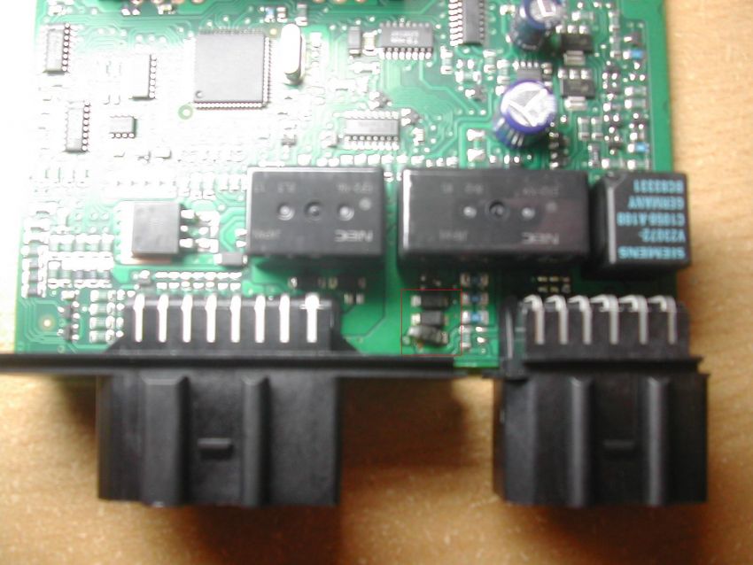

POZOR, možná jsem vyřešil závadu,vyndal sem komfortku a tam žádná voda,všechno čistý,ale jeden malinkej hajzlík,..vypadá to jako můstek je odtrhlej,..což to může způsobovat,pošlu sem foto,snad to bude vidět

je to tam špatně vidět, je to přesně mezi konektorama,vyznačil sem to slabym červenym rámečkem,..je to ten první ´můstek´ od okraje

zaletuj to a uvidíš

tak sem zaletoval,stejně to nejde,....tak sem taky někde čet,m že mám vyzkoušet přívod do komfortky-konkrétně na svorce menší(15 pinové pin č. 13 proti kostře a musí tam být napětí
