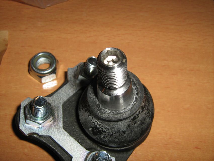

Přikládám ještě foto.

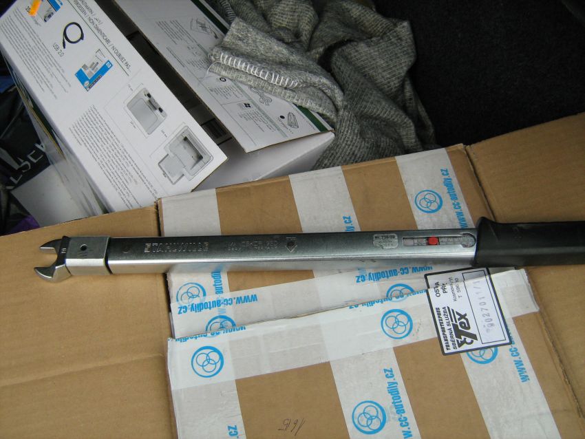

P.s.takže můžu se do toho pustit, díval jsem do dílenské příručky má se to dotáhnout na 20.nm a pootočit o 1/4 otáčky, moment tam ale nedám takže dotáhnout to na byka ?

Sehnal jsem si moment.klíč, tak se do toho dám co nejdříve a dám vědět,

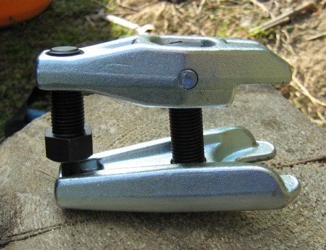

Tak už je vše vyměněno, trochu jsem zápasil s jedním rejdovým čepem, nemohl jsem povolit tu samojistící matku, nakonec jsem strhl krycí manžetu kloubu a v čepu jsem vyvrtal díru o velikosti 8.mm prostčil 8 pevnostní šroub a na něj nasadil trubku, pak šla matka povolit, jinak hasákem ani sikama to nešlo :(
P.s.demontáž bez vytahováku čepu řízení je docela boj, takže doporučuji investovat..
