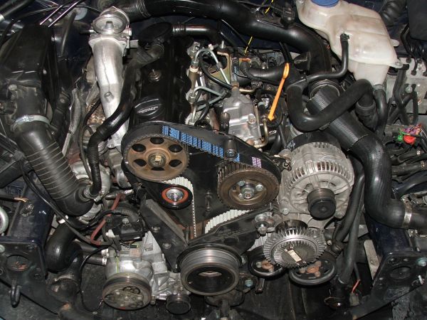

ešte doplním že ked som auto kúpil menil som rozvody a trochu sa nepovedli, po nahodení nových rozvodov mi spadla medzi remen a remenicu na kluke tá podložka čo je nalisovaná na kryte rozvodov a pri štarte sa motor klepol. dával som v tedy aj nové zdvihátka a 2 boli popraskané, tak som dal staré zdvihátka a starý remen a motor išiel o.k., píšem to preto že by to mohlo mat súvislosť s tým klepaním piestu, či sa v tedy náhodou niečo nestalo. ale to sa dozviem iba ked dám dolu hlavu čo sa mi moc nechce, ale ak budú vstreky o.k. tak asi už iná možnost nebude.
teraz od pondelka sú opat nové rozvody a zdvihátka.

to bude tím pístem, já na tom autě řešil hlavu, protože to bylo potkaný, protočilo se jim kolo na vačce, krom těch lehkejch otisků, nejhůř dopadl 1. válec, na 4. snad ani nic, ale asi po 15000km začlo klepat, těžko říct jestli to bylo od toho nebo ne, každopádně jsem to musel kutnout znova, našel jsem ten píst a vyměnil ho, byl chytlej trochu i válec, po složení klepe o dost míň a teď asi po 20000km už je to skoro v pohodě a zvuk mi přijde normální, ono se to nezdá, ale karbon, kterej se usazuje na vršku pístu nad kroužkem toho taky dovede hodně vymezit
