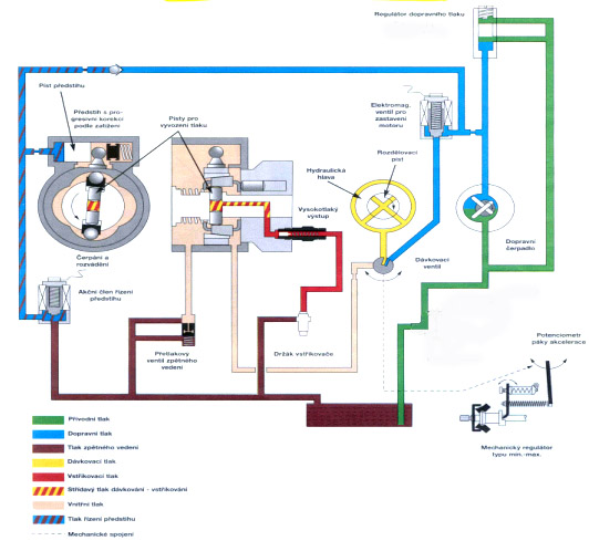

Miloši, pokud zvětšíš předvstřik, tak je to zásadně špatně. Jednotka nastavuje předvstřik dynamicky podle údajů ze snímače teploty, otáček dle signálu ze svorky W alternátoru a podle signálu zátěže. Nemá na rozdíl od TDI zpětnou vazbu ze snímače jehly a prostě nastaví, co autor programu určil. Předpokládá se, že základní nastavení je správné. Pokud se změní některá z hodnot, tal jednotka nastavovačem pohne buď na jednu, nebo ne druhou stranu. Pokud v základním nastavení je větší předvstřik, tak to mlátí. Když mu nastimuluješ nižší teplotu, tak mlátí o to víc. Odstraňit se má vždy příčina a né následek. Tady je příčina v poklesu kompresních tlaků, se kterým výrobci nepočítali a nijak to neošetřili a odstranění by bylo nákladné. Když dáš žluté čidlo, tak pouze docílíš toho, co se dělalo u starých aut, že se prostě déle žhavilo. Se žlutým čidlem se líp startuje teplá i studená, je fakt, že zvýšené otáčky volnoběhu vypne asi o minutu později.

To mne napadlo jako první, v době, kdy jsem neměl diagnostiku osvědčený recept pro 1,6D Golfa a jemu podobných motorů přidat předvstřik, když to nechytalo. U těch aurt to fungovalo. Taky to byly jednoduché neřízené systémy. kde se páčkou přialy 4 stupně pro start a když už to bylo trochu ohřáté, tak se páčka dala zpět, nebo na chvíli napůl.
Felda má čerpadlo, kde se předvstřik řídí pomocí taktovacího ventilu napětím obdélníkového průběhu s proměnnou střídou bez zpětné kontroly porovnáním údaje ze snímače otáček a snímače jehly. Z toho vyplývá, že když uděláš větší základní předvstřik, tak jednotka, když uzná za vhodné ještě přiloží a potom je z toho multikára. Trpí motor i uši. Mně se u Feldy líbí právě ten příjemný tichý chod.
Pro ty, co to zajímá je tenhle obrázek:
www.mosaznevyrobky.cz

origoš píše:To mne napadlo jako první, v době, kdy jsem neměl diagnostiku osvědčený recept pro 1,6D Golfa a jemu podobných motorů přidat předvstřik, když to nechytalo. U těch aurt to fungovalo. Taky to byly jednoduché neřízené systémy. kde se páčkou přialy 4 stupně pro start a když už to bylo trochu ohřáté, tak se páčka dala zpět, nebo na chvíli napůl.
To že teplý mezi 60 -70 stupni nechytaj, není o kompresy ale otom že je to bod, kdy je treba přižhavit a nepřižhaví se. Delaj to i trojky golfi s 1Y i TD AAZ oproti Felde maj to tahlo pro studenej start kdy se tam nafta foukne dřiv ale i tak to mota dýl. Francouzi žhaví vsechny i teplý, u teh VW je víc možnosti jak to upravit abi to teplý prižhavilo, bud vymenou cidla, relatkem a tlacitkem, nebo s pomocí kontrolky mazaní apod. V každým pripade se pri vymene toho cidla nesmí hejbat s predvstrikem, nastelovat tak, aby sel kolik lehce s cerpadla vyndat i zandat.
