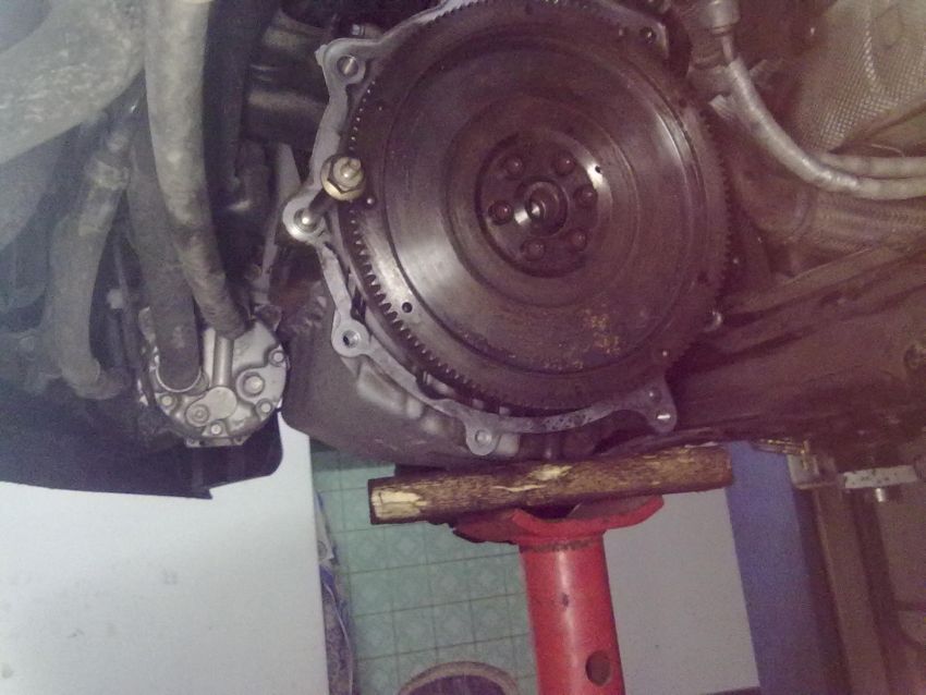

vlezu sem, nechci dělat novej topic, chci se zeptat, dnes jsem se dal do předělávky na ALH na jednohmotu ATD,, jen mě zajímá, když kouknu na tem setrvák tak tam kde jsou šrouby jsou jakoby otlačené podložky, ale já je na ALH neměl tak jsem tam žádný nedal, je to špatně? Obrázek

použil jsi původní šrouby z dvojhmoty?

jo, špatně?
