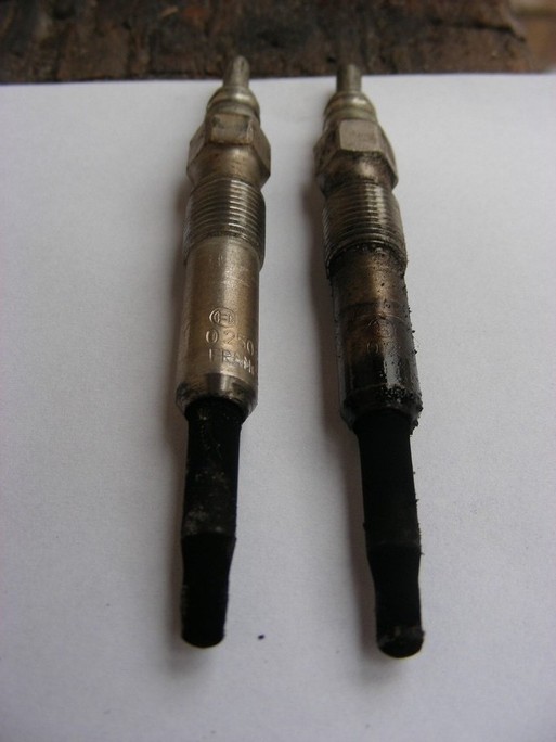

Tak sem se konečně dostal ke kontrole svíček. Všechny byly čisťounký až na jednu, na 2. válci. Obrázek
Ale svíčka byla nejmíň utažená, tak je to asi tím ? Ale to nejdůležitější: Zkoušel jsem je připojit na baterku a ani jedna se nerozsvítíla, vůbec přez ně nejde proud. Měřil jsem odpor tři maj kolem 1000kOhm jedna 300 Ohmů, tak to vypadá že sou asi mrtvý ? Pak mi ale vysvětlete, jak to že to auto chytí hned i v -5°C. Až tam našroubuju nový uvidim.

Vzkaz pro vita.Tak to je divny,ze ty svicky jsou ko,je pravda,ze svicky maji svuj utahovaci moment,tak kdyz se to prezene nebo naopak malo,tak to ma vliv na zivotnost,ale ze by jsi mel vsechny 4 ko a ty starty dobry,tak musis mit abnormalni motor.Kdysi jsem mel fabii SDI,uj 120tis km a starty na drb,tvz jen se stacilo na klic podivat a hned na 4,i kdyz jsem v minus teplotach nezhavil,proto se divim tem startu u octavky,ale zase ten vykon.........Uz to asi nebudu resit,jen pristi tyden vztahnu zhavice a procistim kontakty na cidle teploty

Tak včera sem dal nový svíce Bosh-duratherm. A dneska sem to ráno zkusil a super, jako nový. Žhavilo to trochu dýl, zhruba 5 vteřin, chytilo hned a rovnou na 4. A hlavně to ani nezakouřilo :D . Ale asi mám fakt nenormální motor (rofl) , protože předtím chytal (na 3 otočení kliky, což je v podstatě hned) bez žhaviček i v -5°C, ale hrozně kouřil a pár vteřin šel na tři. Jo a pro upřesnění auto má 250 000km a na motoru bych měl udělat první rozvody tak bude mít kolem 80-90 000km (skoro novej :-D ) . Tak že veškerý problémy se startováním dělaly žhavičky ;)
Opravdu všechny síčky :rip: (sice nemaj moc najeto ale asi sou starý), a nemyslel sem to tak, že je to od toho utažení, jen zřejmě ta jedna jak to kolem foukalo způsobovala za sudena chod na 3 válce
Jo a to chytání na drb, to sem u žádnýho novýho auta eště neviděl, vždycky se motor několikrát otočí. Na DRB chytaj jenom stadý vzduchem chlazený VW :D
