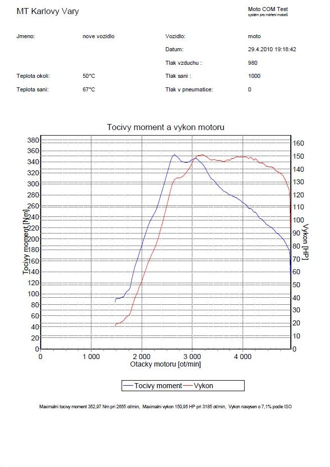

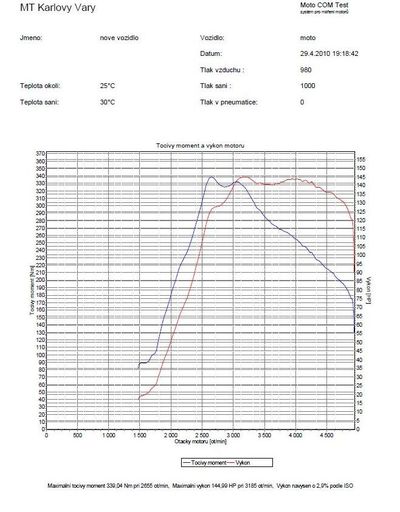

Tak za prvý nikdo se nebude navážet do Brouka pro mnoho lidí ze všech for udělal dost a dost lidem pomohl,proč teplota nasávaného vzduchu neprovádí korekce je snad dost jasné když je brána teplota okolí proč tomu tak je si můžete od pana Hrudky poslechnout a pan Hrudka neni debil ale člověk který o motorech zná o dost víc než většina lidí na forech.Osoby které se do Brouka navážejí by se měli omluvit a pokud tak neudělají tak doufám že až něco budou potřebovat tak je pošle do patřičných míst,ty vaše forácký války si strčte někam a začně te se věnovat něčemu duchaplnějšímu,dal jsem sem tři grafy u dvou je změněna teplota vzduchu která nemá na výsledek vliv,třetí graf je se změněnou teplotou okolí kde je přepošet podle ISO jiný
