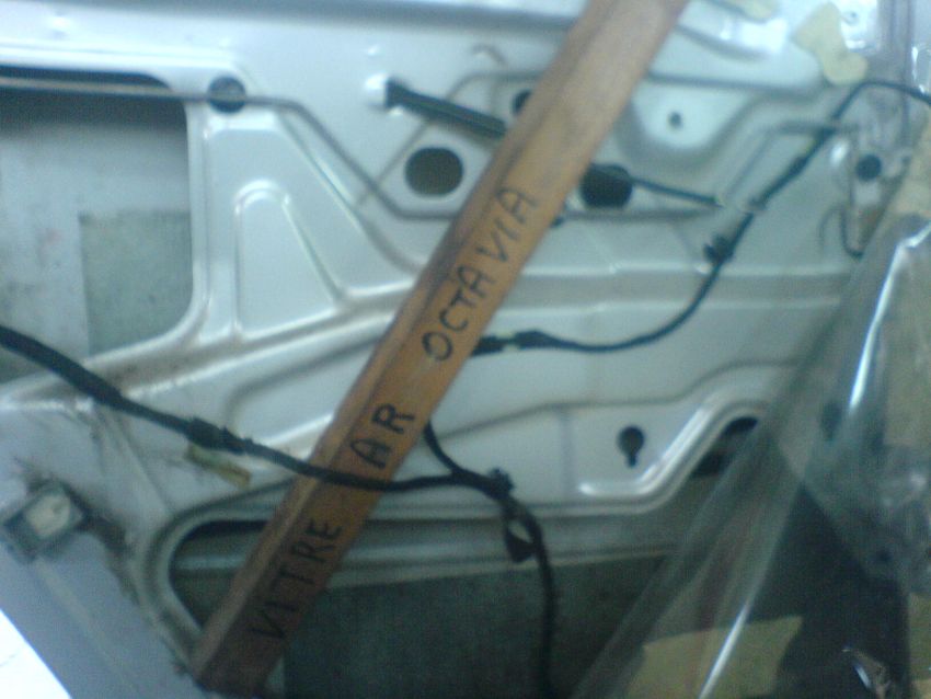

s těma stahovačkama je to věčnej boj, nějaký ty plastíky na to taky mám, ale lidi neznalí problematiky když jim okno spadne tak s tím tak dlouho šukají nahoru dolů až se celý lanko zašmodrchá a je to na vyhození...
neopravuju to, nevyplatí se to, abych kvůli plastíku za padesátikorunu a práci za stovku pak nějakýmu chytrákovi vysvětloval proč to zase po nějaké době nejde a jak že jsem mu to teda vlastně opravil...
nová stahovačka, chceš / nechceš, nechceš - dej si tam klacek jak znázorněno výše
