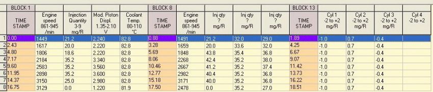

Graf je opravdu k ničemu....
Tabulku jsem dodal.....
Volnoběžná dávka sice nic moc, ale nemyslím, že by v tom mohl být háček.
Tak co vyjádří se někdo?
Co ta skupina 8? Co vyjadřuje?
Skupina 13 je v toleranci ....

13 kanal OK,
8 kanal ukazuje limitaciu vstrekovaneho paliva
Inak mal si na palubovke 90°C? ak ano tak urcite vymen snimac teploty chladiacej kvapaliny.
Je tu este moznost ze ti neskoro vstrekuje palivo, nedobre prehori a preto to dymi do biela, mozes este skusit nalogovat kanal 4. Porovnaj radsej v tabulke, lebo na grafe to nebyva moc dobre vidno, len pri extremnych odchylkach co by si uz mal zapisanu aj v RJ ako chybu.
Daj vediet.
