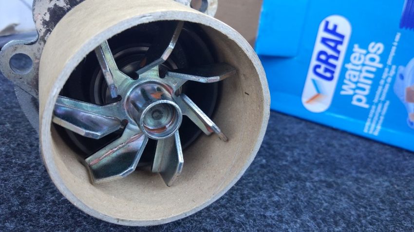

Pro zajímavost pumpa Graf z mé Octy ALH. Měněno při rozvodech v sobotu.
Najeto cca 55 tisíc km.
