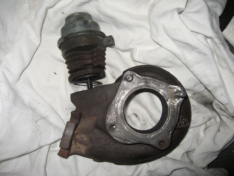

Potrebujem dat dolu wastegate z turba KKK K26.
Ale dosiel som len do stadia povolenia 3 Inbus c 5 a oddeleniu membranovej casti od turbinovej skrine. Uplnemu oddeleniu brani piest. Tento ma vo svojej rozsirenej spodnj casti vybratie na Inbus c 10, ale pretaca sa cely.
Poradi niekto co s tym dalej ? Vrchna plechova capiccka wastegate sa tvari, ze je na rebrovanej casti nalisovana.Obrázek

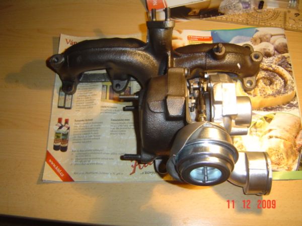

Zajimalo by mě jak to turbo rozlouskout ta jedna čast která má jit od sebe je přeci z hliníku a ta asi moc ran kladivem nesnese tak do kterých míst bušit??? Přijde mi to menší zázrat rozloupnout zarezavený turbo.
Fakt klobouk dolu (crazy) dobrá práce
toby66kw
Příspěvky: 2344
Bydliště: Vyškov
Příspěvek od toby66kw »
Hliníková část se nerozdělává,ale není to sranda.Obrázek
