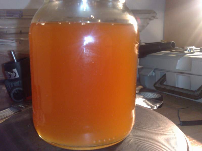

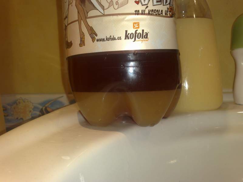

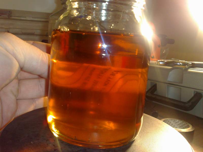

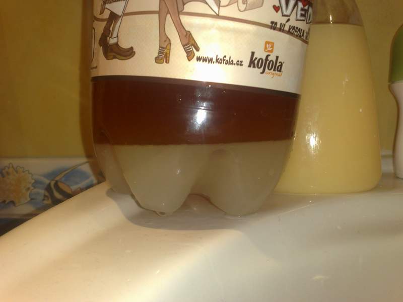

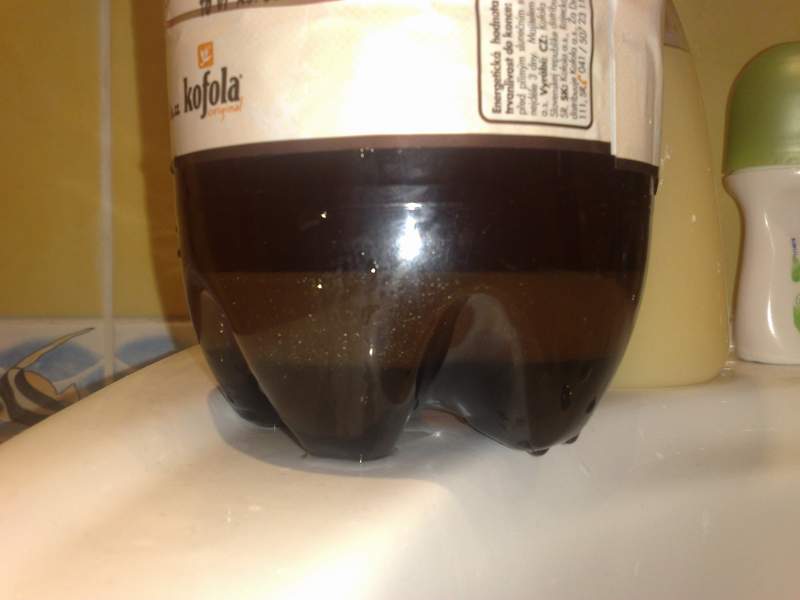

tak dnes som skusil aj ja uvarit MERO. tu su nejake obrazky co z toho vyslo :)
prve umyvanie vodou
druhe umyvanie vodou
tretie umyvanie vodou
mero po vyprani vodou
hotova bionafta po druhom prevareni
tak som probnul pol litra tohto zazraku v aute a vsetko vpohode, ale bolo to zriedene asi z 5 litrami nafty... :D

jestlipak jsi dal do vody drobet octa abys dereagoval louh?
nie, ocot som nedaval, verim ze po 48 hodinach je uz reakcia ukoncena. ale diky za radu, uz som cital ze je dobre tam naliat poldecak toho octu.
Zkus destovku ;) (je to destilka a vetsinou i mirne kysela), lepsi jak tam nalevat ocet, destovka je zadara.
heh, to je dobry postreh ;) robil som to z vodou zo studne (noteeth) dik za radu.

;) s tím octem opatrně. Kyselina octová zůstane v měřu a bude ti to smrdět octem z nádrže ještě hodně dlouho.
