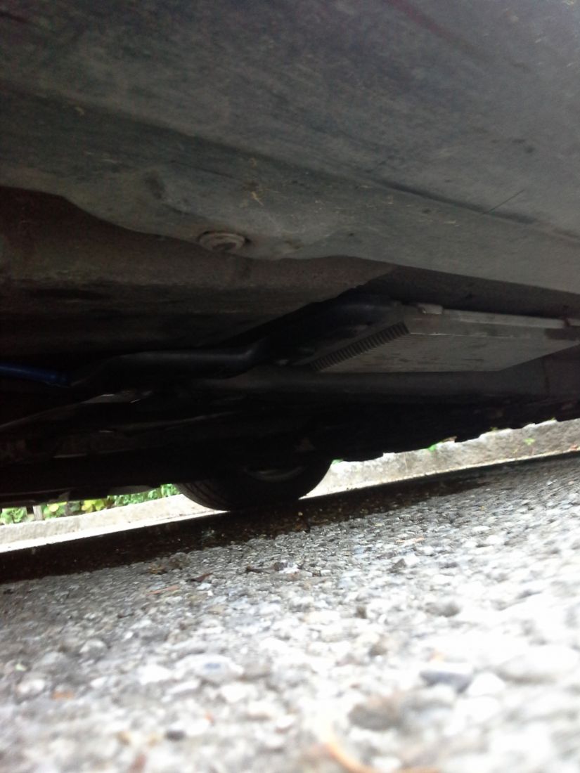

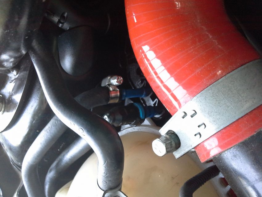

Mate nekdo s kombinaci podavacky,chladic paliva z PD na rotačce?
GOLF MK3-ASZ-GT2260VK+gtx.Port,vacka Chovanec 3xOFF,0.320,12hlava,FMIC,HDS+RACE,vyfuk 70,brzdyG60
Leon/kissiakos
Příspěvky: 2603
Bydliště: Poprad
Příspěvek od Leon/kissiakos »
Ja to tak mam, ale vedenie som upravil tak, ze chladic je v smere do motora a nie na spiatocke...Obrázek
