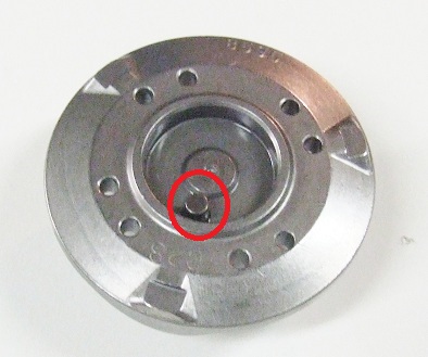

Zdravím páni, dúfam, že mi budete vedieť poradiť. Veľmi veľa som o tom čítal a potrebujem si overiť či to bude sedieť správne.
Mam aktuálne mtdi z afn, trysky sprint 764, čerpadlo AAZ a vnútornosti z AFN čerpadla ale dáva to veľmi málo nafty pocitovo tak 45kw a problémy aj s pomaly padajúcimi otáčkami takže uvažujem nad upgradom. V ponuke je čerpadlo 2.8 idtd 0460424164 takže by malo mať 12mm piestik. Dočítal som sa ale, že aby to malo ten správny priebeh pre priamy vstrek treba tam dať vačku z TDI (čiže moja z AFN).
Ohľadom tej vačky som trochu neistý pretože vačka z AFN mala hrubší ten aretačný kolík ako AAZ a bojím sa toho istého pri pri AFN v 2.8 čerpadle.
Vačka z AFN by mala byť 2466110110 a zakrúžkovaný je ten aretačný kolík. Podľa vás by to malo sedieť perfektne?

Burton.b22: Neviem prečo som hriadel nevymenil, prišlo mi to zbytočné, keď priemer je rovnaký. Ale to 2.8 idtd by už malo mať 20mm hriadeľ miesto 17mm.
kebitch: Ano aj rozdelovacia hlava je AFN proste všetko ako má byť. Aspoň vidíš prečo už riešim silnejšie čerpadlo už ma to s týmto prestalo baviť laborovať a cesta cez 2.8idtd vyzerá byť jednoduhšia pokiaľ sa tam dá tá vačka vložiť z AFN a len založiť a má byť z toho okamžitý efekt. Také čerpadlo by som vedel za 100€ kúpiť a za takú cenu mi to nikto nespraví. Aj som sa s tým chcel unás na SVK u niekoho zastaviť ale volal som troch ľudí a jeden, že je už senior na dôchodku, že on už nepotrebuje peniaze, druhý už nerobí mechanické rotačky, tretí mi sa mi vyhrážal políciou, že by som mal vysoké emisie, že ako si také niečo predstavujem pritom nechcem aby to hulilo, chcem aby to malo aspoň 70kw čo by z toho motora mohlo kľudne byť.
Takže neviete či vačka z AFN sa dá jednoducho vymeniť za vačku v 2.8 idtd? Aby priemer aretačného kolíčka a priemer stredového kruhu bol totožný.
AFN Camplate: 2466110110
2.8idtd Camplate: 1466110643

Zatím každé turbo čerpadlo co jsem měl rozebráno mělo ten kolík většího průměru. Jinak když jsem skládal mech. tdi vím že vačka td/tdi byla jiná a aby šla použít tdi vačka musela se přehodit i ta hřídel pamatuji se že ta malá pružinka je u tdi strčená v té hřídeli.
