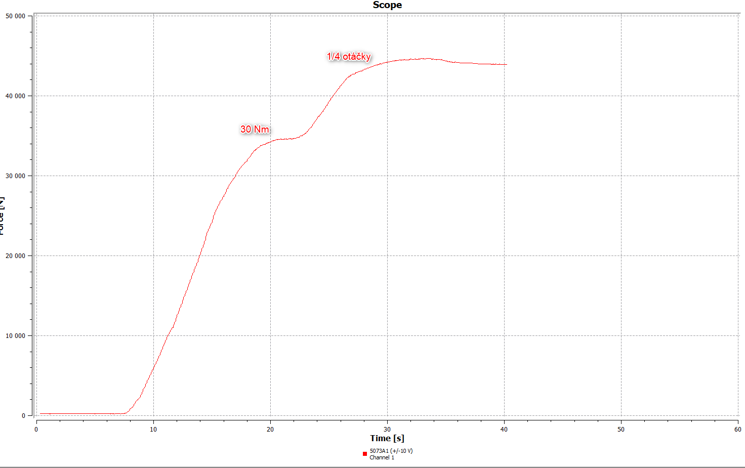

Ahoj vespolek, nevím jak moc je mrtvé tohle vlákno, ale rád bych se s vámi podělil o graf, kde je vidět síla v závislosti na čase během utahování 30Nm a následně 1/4. Ta síla, kterou od výrobce pouze předepínám šroub je za mě úkrutně blízká hranici, kdy se šroub začne plasticky deformovat tzn. prodlužovat a tím pádem neplní správně fci šroubového spoje, proto se nedivím že naměříte protažení šroubů případně se přetrhnou. Mít na válcovém těle o průměru 8mm břemeno těžké 4,5t asi bych si rozmyslel jestli pod to vlezu obzvlášť když do toho někdo bude mlátit neustále dokola kladivem. V článku ze SM bylo uvedeno, že šrouby při trhání dosahovaly maximální síly kolem 46 - 49000N což odpovídá napětí cca 975MPa tj. šroub - pevnostní řada 10.9 pro které je smluvní mez kluzu cca 900Mpa. Pokud budeme brát koeficient bezpečnosti 1,5 tj. dovolené napětí 666Mpa a pouze sílu předepnutí z grafu 44000N pak mi vychází průměr jádra min.9mm takže se zde šetřilo a místo M10 tam máme M8. Ohledně provedení šroubů, kterou variantu objednat zcela určitě se přikláním pro 028 105 425N, takhle má vypadat šroub pro ojnici nikoliv se závitem v celé délce. Docela by mě zajímalo, kolik mrtvých motorů mělo tohle provedení šroubu, případně kolik jich mělo vydrolený kompozit. Bohužel se zde na jednom z nejkritičtějších míst v motoru sešly dva přešlapy přetažený šroub + vydrolený kompozit a světe div se díra v bloku je tu!

V koncernu asi dobré konstruktéry dávno vyhnali a pojistili si to tím, že případné lapsy mají na háku a majitel si může stěžovat na lampárně nebo někde na foru, kde si poplače a přejde na jiný model stejného koncernu. Škoda je pořád DODO, dodělej doma, sem tam preventivně vyměň ojnice, do foroty si přikup vačku spolu s dvouhmotou a pro jistotu vahadla , aby ventil nespadl do motoru.. Sere mne to a musím spolknout obdiv , který jsem kdysi k Němcům měl. Když mne míjí známý s Citroenem C5 s motorem 2.0 HDI a mává na mne s chechtotem, který má snad už 600000KM a motor neotevírali , směju se s ním, Citroen pořád peruje a říkám si, kde dělají Němčouři chybu, když jak BMW, tak i MB mají v základních konstrukcích motorů průser na průser..I Korejci, kteří kdysi dávno kopírovali jejich prastaré dobré Oply /což byla amerika/ si s nimi dnes vytřou zadek..Němec až nakonec.... :roll:
