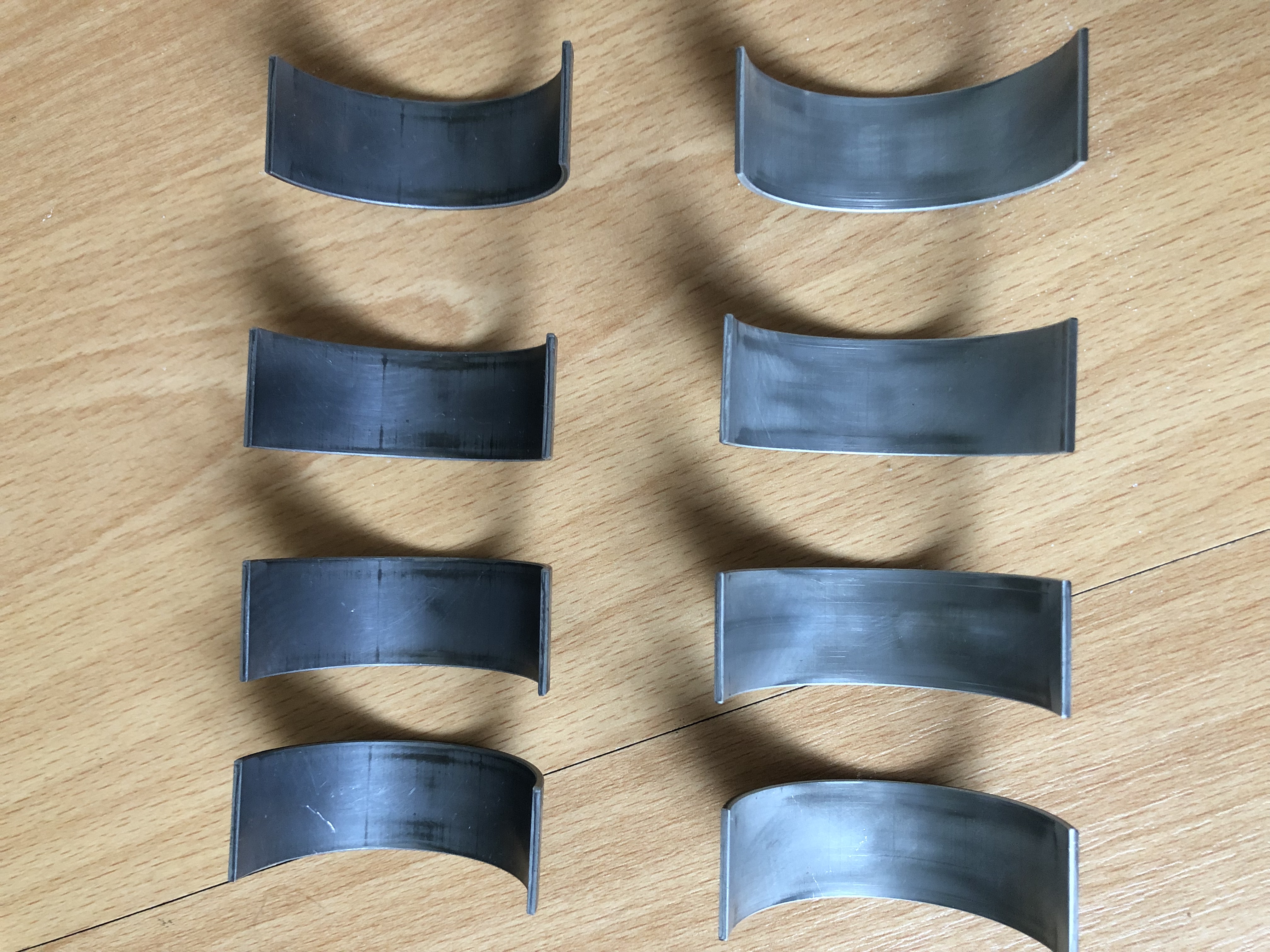

Ahojte, som tu nový člen a rád by som sa s vami podelil s mojou skúsenosťou.
Som druhým majiteľom Octy s motorom BXE, r.v. 07/2010 - teda fl. model. Donedávna som žil v ilúzií, že 1,9 Tdi je nesmrteľný motor alias “držiak”, až dokým ma na problém s lietajúcimi ojnicami neupozornil mechanik. Motor mám navyše aj upravený na 108 kw v BH motorsort a keďže to nie je až tak moc finančne náročná oprava, rozhodol som sa ojničné ložiská aj skrutky dať na výmenu, aby som mohol spokojne spávať :) Šróby som dal originál OEM kúpené v škodovke a ojničné ložiská KS. Po demontáži sa zistilo, že pôvodné ložiská boli tiež KS a myslím, že boli v dosť dobrom stave, ale to nech už posúdi každý sám.. Auto má momentálne najazdených 257 tis. km.
Ako je už známe, problémové boli asi len ročníky 07, 08, kedy sa tam dávali nekvalitné TH ložiská ale za ten pokoj v duši tá oprava určite stála :)
Prikladám ešte foto pôvodných ložísk pre zaujímavosť :)
Prajem všetkým veľa šťastne najazdených km :)
Re: Motor BXE KO! Zlomená ojnice!
Napsal: 14 srp 2022, 16:40
od jericho-3
Nechce se mi věřit, že tyhle šály mají 257000km..
Napsal: 14 srp 2022, 20:48
od PatrikH
Či tie pôvodné šály majú odjazdené 257 tis. km nemôžem potvrdiť ale ani vyvrátiť, nakoľko nevlastním auto od nova ale s prvým majiteľom som v kontakte do dnes (keďže bolo kupované na SK) a neviem o tom, že by ich dával na výmenu. Olej je inak menený od nova v 15 tis. intervaloch.
Napsal: 26 srp 2023, 15:00
od quadko
360 000km, VW Touran, auto kupované ako novel, sme prvý majiteľ, výmena oleja každých 10 000km od momentu kedy sme auto doviezli domov s 7km na tachometri a takto vyzerajú ojničné ložiská. Boli tam TH ale teda už vyzerali tesne pred smrťou.
Napsal: 26 srp 2023, 15:20
od Tomas6
Nějak podobně vypadaly když jsem měnil já na OII. Ale ta měla najeto 500tis
Napsal: 29 srp 2023, 10:24
od quadko
Mňa by celkom zaujímalo že koľko by to este najazdilo, videl som autá kde sa to menilo pri 100 000km a vyzerali rovnako, a ty vravíś že pri 500 000km tiež vyzerali rovnako, samozrejme výmena ako prevencia je veľmi dobrá vec, ale zaujímavé že niektoré najazdí 500 000 a niektorá 100 000 a ojnica vonku :D
