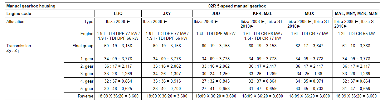

Hoj všem , snad je tu ještě někdo aktivní. Dokázal by mi tu někdo doporučit nejdelší převodovku k motoru 1.9TDI BSW 77kw ( Roomster ) aktuálně převodovka JXZ , převodový poměr jsem bohužel nikde nenašel. Díky moc

Variant je vícero.
Záleží, jak moc rychlý to má být.
https://skoda-virt.cz/cz/clanky/podvoze ... revodovek/ ten odkaz z ulozto bohužel už nefunguje, ale možná ho najdu ještě na druhém PC. zadáš data z screenshotů, rozměr kol a hodí to diagram, jak jdou kvalty. Případně si pak udělat tabulku svojí.

Kluci, podíval by se někdo a řekl rozdíl, respektive převodové poměry mezi MAW, MYP, MFR? Která je případně nejrychlejší? Vše by mělo být z VW 1.6TDI CR. Chci ji dát místo JRC do S2 1.9...

MAW a MFRj e z Tourana 62 : 17 = 3.647
MYP z passata a superba 61 : 18 = 3.389
všetky 1.6 CAY

Hoooj jaká nejdelší převodovka 02M na octavii nebo golfa 4 4x4?
