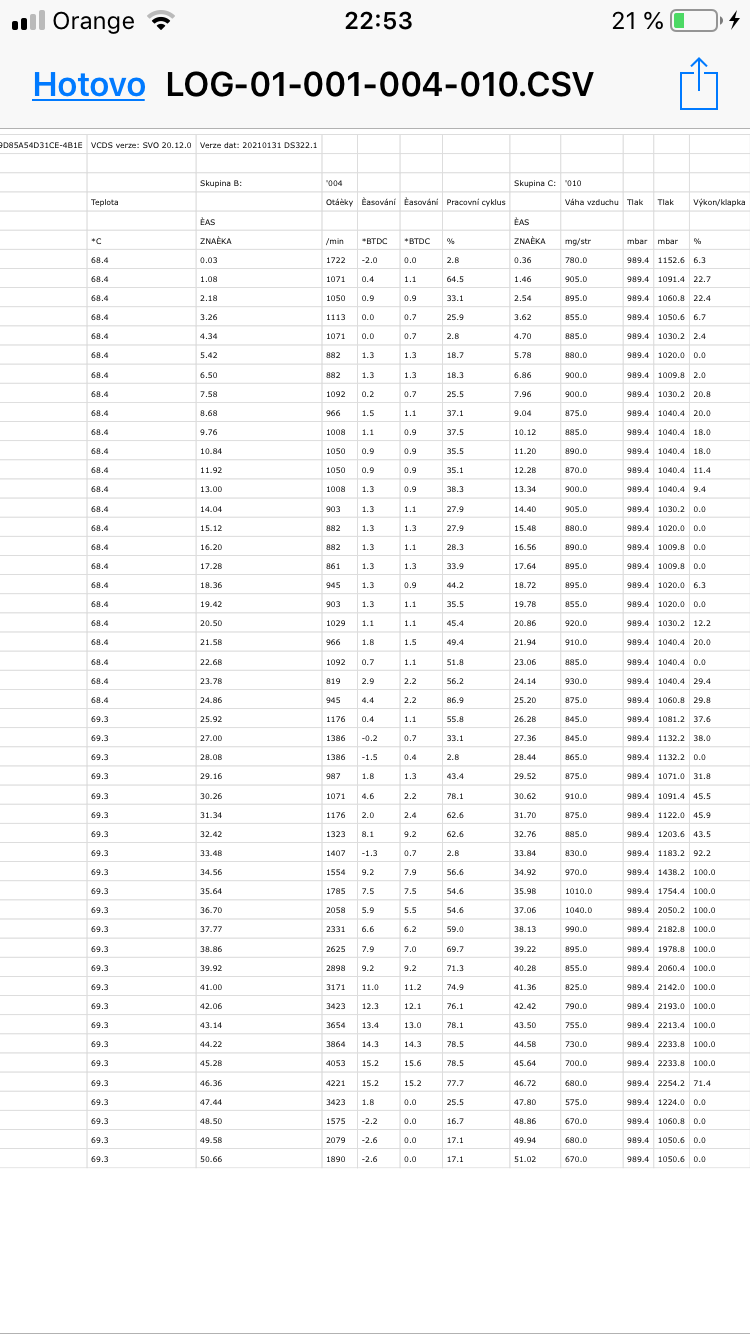

81kw ahf
Vstreky cistene a hodnoty okolo nuly
Auto ide v pohode žiadna núdza ani nič iné
Spotreba real 8-10l
Palubak priemer 12,5l
Váha na voľnobeh cca 900mg
Druha dobrá váha ukazuje to iste
Čo to môže byt? Egr a kat off
Mám druhé čerpadlo doma len neviem či je treba meniť
