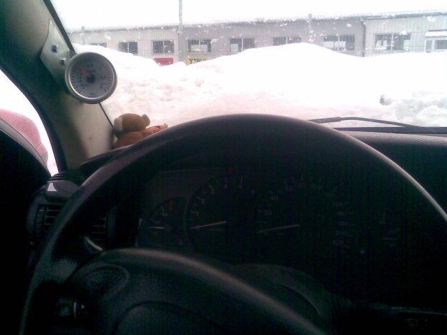

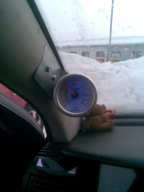

Tak po nedělním snažení se podařilo.Moc mě nakamenujte za ten držák (LOL) ale nejsem profík s laminováním a v sobotu dopoledne jsem nic lepšího nevymyslel :D
Práce cca 2 hoďky.Obrázek

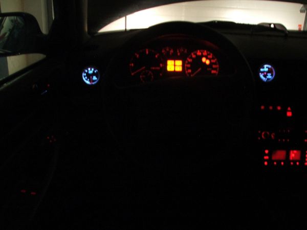

Tak som zase upravil budíky, na stĺpiku mi to vadilo vo výhlade a v noci mi to svietilo do očí, tak som ich umiestnil do výduchov, a prirobil som aj potenciometer aby som si mohol regulovať svietivosť, pretože v noci svietili až moc (týmto ďakujem Henovi za zapojenie potenciometra, preto že toto je pre mne španielska dedina)
