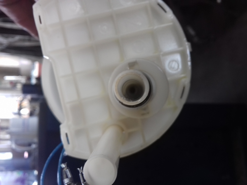

Tak jsem dnes rozebral ten sací koš a nečistoty nikde zjevné pokud nejsou někde v těch trubičkách...ale byly průchodné obě ....kdyžtak zakroužkujte kde má být sítko protože á jsem tam žádné neviděl....a prorazit myslíš přesně co? tu jednu z trubek na víčku kde se nacvakávají rychlospojky? To mi příjde drastické:-(
Jinak nevím co to znamená ale obě ty trubice se dají podtlakem nasat a drží ...těžko říct...pořád jsem foukal a nevěděl jsem proč:-)))
Příspěvky: 9255
Ano v tě s šipkou k motoru je zpětný ventil který na 90% octavii golfu atd nefunguje ( ty taky říkáš ze jdou foukat i napsat) jen brzdí průtok nafty. Takže ten drasticky vyvrtat vytáhnout pružinku a všechny zbytky a vyměnit ten okrouzek (pozor na jeho kvalitu je potřeba aby byl určen do nafty) na tě tyčce (trubičce) a našponovat více tu tlačnou pruzinu a fičime 😂😂
