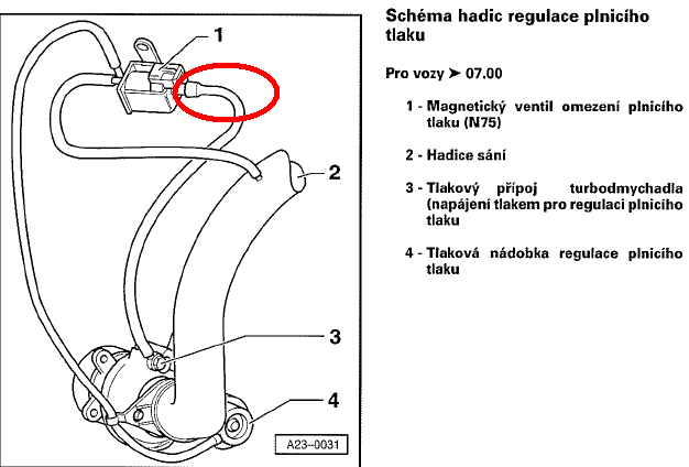

takze najdu hadicku ktera vede od turbicka t ventilu N75 a dam mezi ni tecko a povedu to pres filtrik na benzin proti klepani raficky a vse bude ok? zda se mi to jako nejlepsi volba mel by jste nekdo foto te hadicky u toho ventilu ? abych neprestrihl jinou
misoVW
Příspěvky: 8061
Příspěvek od misoVW »

Dekuji za nazorne predvedeni . jeste bych mel dotaz na budiky co by jste mi doporucily za znacku nepotrebuji zadne super staci mi jen takovy standard http://www.tuningshop.cz/interier/palub ... own-cover/ zda se mi ze jsou za slusnou cenu a melo by to i splnovat co ma
misoVW
Příspěvky: 8061
jj, na AGR do 1,5 uplne staci.
