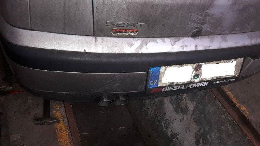

Tak se poridily novy trysky Dssr 0.280, ted uz jen to turbo vymenit časem.
Jednotka se uz predelava na flash.

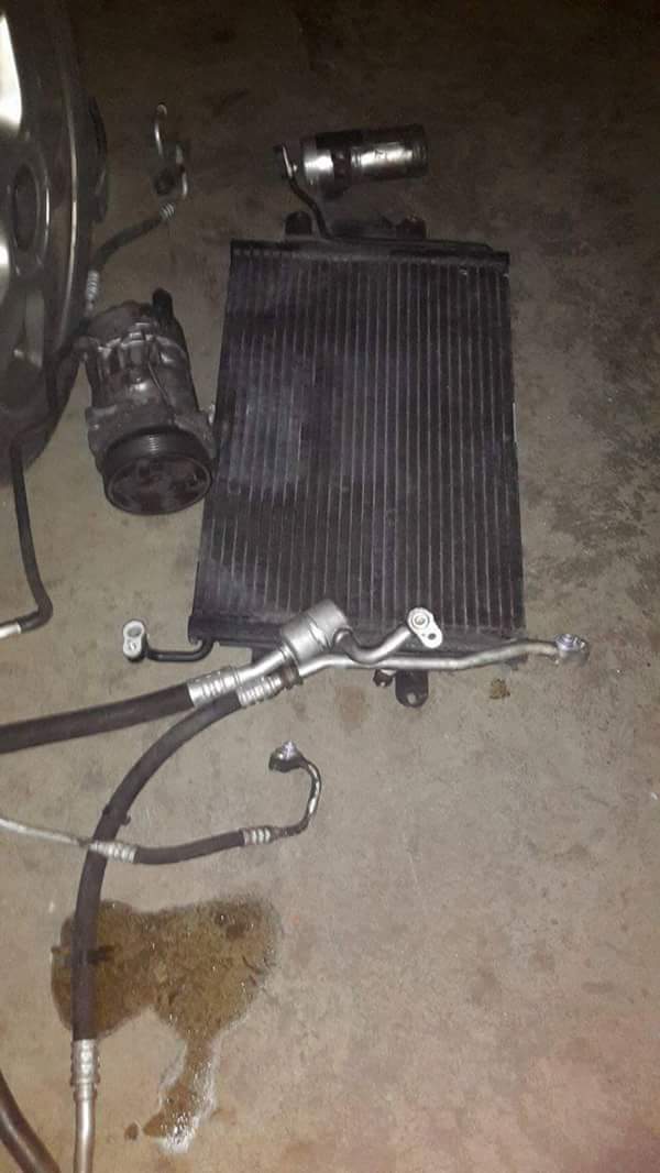

Odlehceni klimy o 4kg.

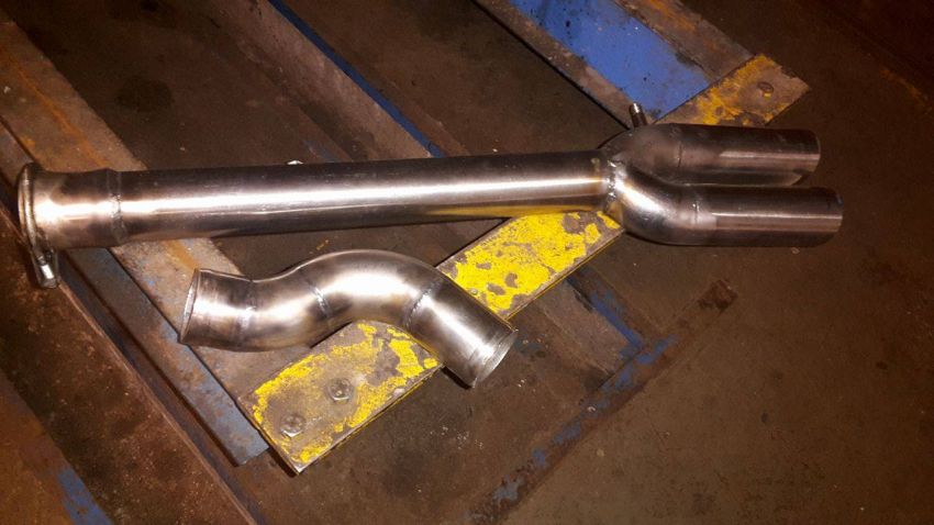

zadní díl výfuku 60mm a koncovka 2x60

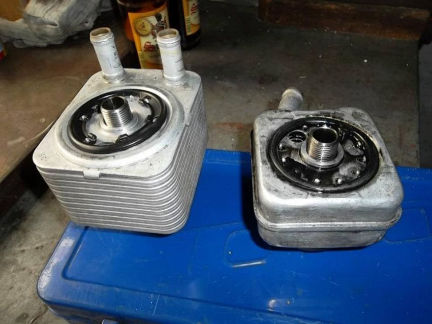

chladič oleje fabia Rs tdi vs serie

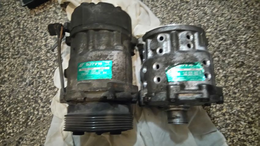

Proč ten kompresor od klimy nedáš pryč úplně?
Audi A2 1.4 16V
Volvo V70 II D5
Vory tdi
Příspěvky: 326
Registrován: 06 kvě 2013, 18:06
Bydliště: Plzeň
Příspěvek od Vory tdi »
Mam ho tam jen jako obal kvuli kladce,co pohani vse.

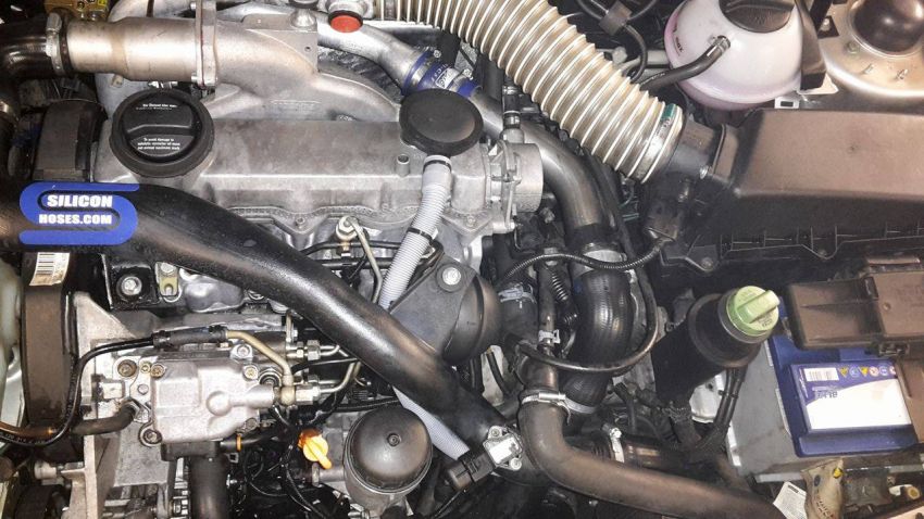

Tak se nakonec dalo pryc vse a dal se drzak altiku bez klimy.
Vyhodily se nepotrebne veci a posunul se intercooler o 4 cm do zadu :)

Tak je to lepší bez klimošky :) Víc místa a váha -pár kg... ;)
Asi si to nevážil, ten komplet kolik šlo kg dolu... :)
Vory tdi
Příspěvky: 326
Bydliště: Plzeň
Ještě úplně ne,ale pres 11kg to ma urcite.Mam ji celkove odlehcenou uz o nejakych 100kg
