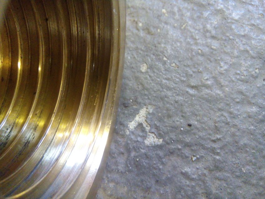

Ty matky bývávaly mosazné, což mne tehdy zarazilo, mosaz je měkká , a při špatném mazání nevydírá trapéz..

Mechanika pojistnou litenou matku pod bronzovou

Tak ako pise Roman. Na mechanike mas 2 matice, kde ked pretrhne zavit na vodiacej, tak padne na poistnu pod vodiacou. Na hydraulike mas zapadky po stranach na stlpoch, na ktore zasekne ramena a drzi + to isti esete samotna hydraulika.

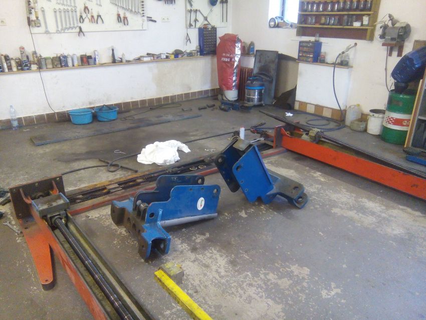

geo píše:Obrázek
Jak psal ladas šikovnýho soustružníka a rovnou si pod ni udělej ještě ocelovou jako pojistku maj mezi sebou asi dva zavity volný a jak mosazná povolí tak to sedne na ni a ne na zem.Štestí že se nic nestalo je to mžik a rozhodně by jsi neutek.Stalo se mě to taky měl jsem tam ducáto a byl pod ním sedlo to jen o ty dva závity ale byl jsem poďělanej taky.
co je tohle za zvedák není to FOG
repasoval jsi matky ?

Je to fog nejhorší sráč co jsme měli.Po roce se posral motor novej nebyl vyrobce nekomunikoval tak se nechal přemotat chvíli na to jedna závitnice asi za 15 servalo ji to komplet znovu problém s výrobcem po dvou mesících dodal když odešla další hever šel bokem za Litomyšl a popravdě za 6 let o něm nevíme a servis je zdarma v jejich prodloužený záruce.
