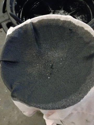

Není co reklamovat se obávám, už včera mi volal že turbo je plný bordelu, jednak se na motoru spousta věcí odvrtávalo a spíš asi jak se tam kde co rozdělávalo,čistilo,pak novej olej tak to způsobilo tuto katastrofu...vana plná bordelu,jak kdybys do vany hodil lžičku písku...
mám ten pocit že tentokrát poctivá práce byla hodně na škodu, kdybych to tam naflákal tak to bylo ok
(wallbash)
Koukám, že brzo bude na trhu olej. filtřík vložený do tlakové trubky k turbu, aby se Turbo ochránilo než se vše vyčistí..Možná by nebylo od věci, použít "vyplachovací olej" po opravě a nechat motor blafat bez turba celý den za zdmi dílny, jako když jsme zabíhali motory po GO a sem tam poslechli, zda běží pravidelně a teplota drží.. :)
Příspěvky: 20233
Teď je to bez turba mazání zaslepeno,udělá se dvakrát výplach znovu vanu dolů a zkoušku filtraci přes hadr
Pak uvidím..
