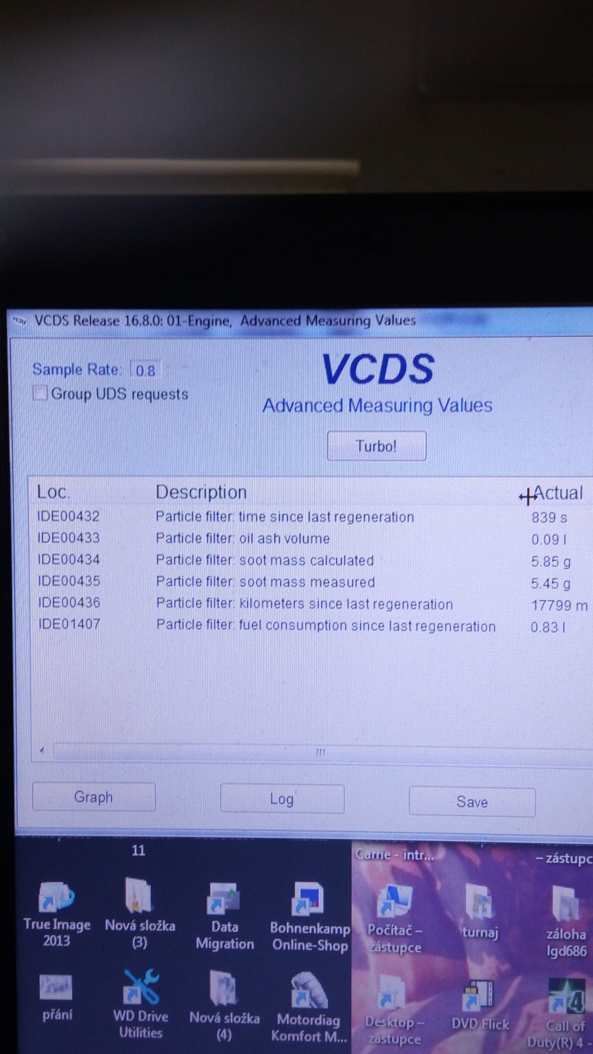

Ahoj kluci , mohl bych taky poprosit o kontrolu zaplnění DPF ?Mám motor cfhc najeto 160000 ,výfuk čistý ,regenerace funguje je to dovoz z DE a má to už dieselgate.... děkuju moc Obrázek

skus prejst viac kilometrov , mas prejdenych 17 km od regeneracie a meranu hodnotu mas 5.45 a vypocitanu 5.85
skus prejst tak cca 300 km a pozri hodnoty .. ono je to tak spravene , ze ked hodnota nameranej a vypocitanje dosiahnu cca. 22 gramov spusta sa regeneracia .
a najdolezitejsi parameter je , kedy dosiahnes hodnotu 22 gramov .. :)
priblizne hodnoty dosiahnutia hodnoty 22 gramov v prejdeny kilometrov su :
novy filter cca 800 km
stredne zaneseny filter cca 400 km
viac zaneseny filter ktory by sa mal dat vycistit cca 200 km

Markpol: děkuju prubnu to , a s dieselgatem to regeneruje častěji?

moja skusenost je taka , mal som aj dieselgate potom som ho dal prec a nic sa nezmenilo , proste ked je filter uz zaneseny nepomoze ti nic ... jedine vymena za original s mensim najazdom kilometrov alebo tento co mas treba dat vycistit , ale daj pozor akou metodou ... :) ziadna nahrada neexistuje , ani tie polske debiliny ... ;)
pozri do logu ked budes mat prejdenych 300 km od regeneracie ake su hodnoty a budeme mudrejsi ..
potom mozes vyskusat napichnut auto pocas regeneracie a tam sa sleduju teploty cidiel , ale to zas ina kapitola ...
mozme pisat tu , alebo posli mail do sukromnej spravy a tam mozme komunikovat

Děkuju moc za radu , určitě bych to pohlídal a udělal znovu , ja teda myslim ze problem zatim nemam , ale rád bych vědel jak na tom ten filtr je . Včera jsem ještě měnil termostat , byl špatný tak aby to při regeneraci nedělalo blbosti, kvuli dosažení teploty .Mění se to teda pěkně blbě 😭

A moja skúsenosť G6 v popise - s DG SW to regenerovalo cca každých 300km. Bez DG to regeneruje cca každých 700km. Popolček pri CFHC je max 140ml, alebo 145, už si nepamätám presne. Ty máš 90ml. Vieš teda, ako si na tom so zanesením popolčekom - teoretickou životnosťou filtra. Čo ti ukazuje v gramoch, to sú sadze - tie sa vypaľujú. Popolček (to v stotinách litroch) sa ukladá vo filtri už na furt.
