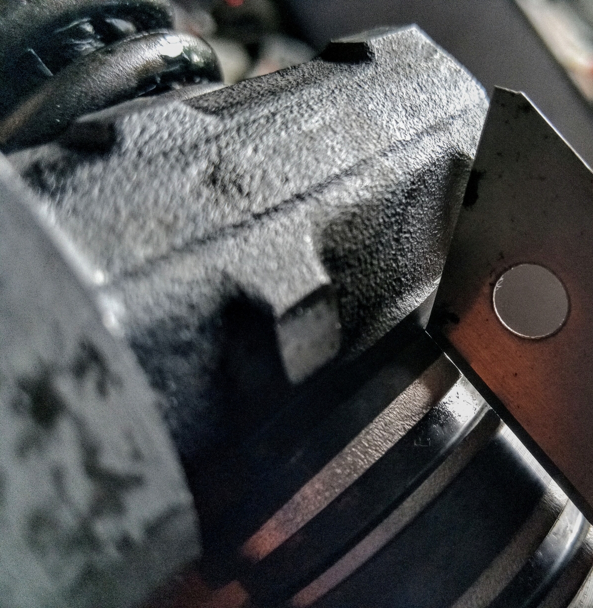

favo píše:A tuto informaci máš ověřenou nebo jen hádáš, že hliníková hlava vymačká ocelový vstřikovač.
A viděl jsi ten vstřikovač vyndanej někdy? :D Asi ne...
Třeba tady https://www.instagram.com/p/ByAfnLCjTFG/ mam fotku po ultrazvuku...
tohle když přitahneš do nový vložky, jistě to bude super...
Určitě nechci nikomu radit, jen už nejsem po tolika letech naivní...

chosepm píše: A viděl jsi ten vstřikovač vyndanej někdy? :D Asi ne...
Nebudu se tu obhajovat co jsem viděl a co ne, viděl jsem toho už dost, ale závěry budu dělat až si ty vstřikovače přeměřím a zjistím jaká ta ovalita ve skutečnosti je, pokud vůbec.

favo píše:
Ono totiž hliník je dost měkký a hlavně lepivý, takže když sním třeš o kov, tak ti na něm zanechá kusy sebe sama a věř, že ultrazvukem tohle dolů nedostaneš.
A automobilky moc peněz neinvestují aby třeba hlavu udělli z nějaké kvalitnější a odolnější slitiny, prostě použijí to nejlevnější co bude chvíli fungovat.
Na opravené hlavě mám momentálně taky najeto zhruba 20000 km.
Však jo...na té fotce není po hliníku ani památka, je to úbytek materiálu toho odlitku. Měřit nic nemusíš, když ho máš v ruce, vidíš to okem. Stopa po obrábění a vedle propad.

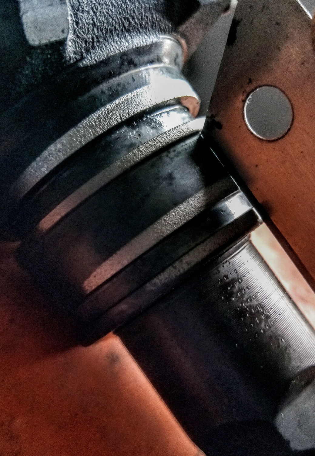

Každý se musí přesvědčit holt sám 🤦🏼‍♂️...Leží mi tu na ponku kus... Tak ještě toto pro nevěřící Tomáše...
Ona ani tak není problém ovalita jakotaková, ale ten povrch ty opěrný plochy, kterej ti to v ty nový vložce vydře 😉

Pokud by byl plnící otvor ve vstriku proti naftovému kanálu v hlavě, zrušil by se ten kónus v šachtě a bude to mít životnost. Bohužel je uplně na opačný straně, ve vstřiku ve směru od vačky a v hlavě zpředu. Bohužel :roll:

chosepm píše:Pokud by byl plnící otvor ve vstriku proti naftovému kanálu v hlavě, zrušil by se ten kónus v šachtě a bude to mít životnost. Bohužel je uplně na opačný straně, ve vstřiku ve směru od vačky a v hlavě zpředu. Bohužel :roll:
Nesaje injektor množstvím spodních dírek, mezi spodní červenou a první černou gumičkou?
chosepm
Příspěvky: 1985
Bydliště: Plzeňsko
Příspěvek od chosepm »
Tomas.cz píše:
jo to máš pravdu vlastně Tomas.cz...ten kanál je vratka ;) naštěstí
