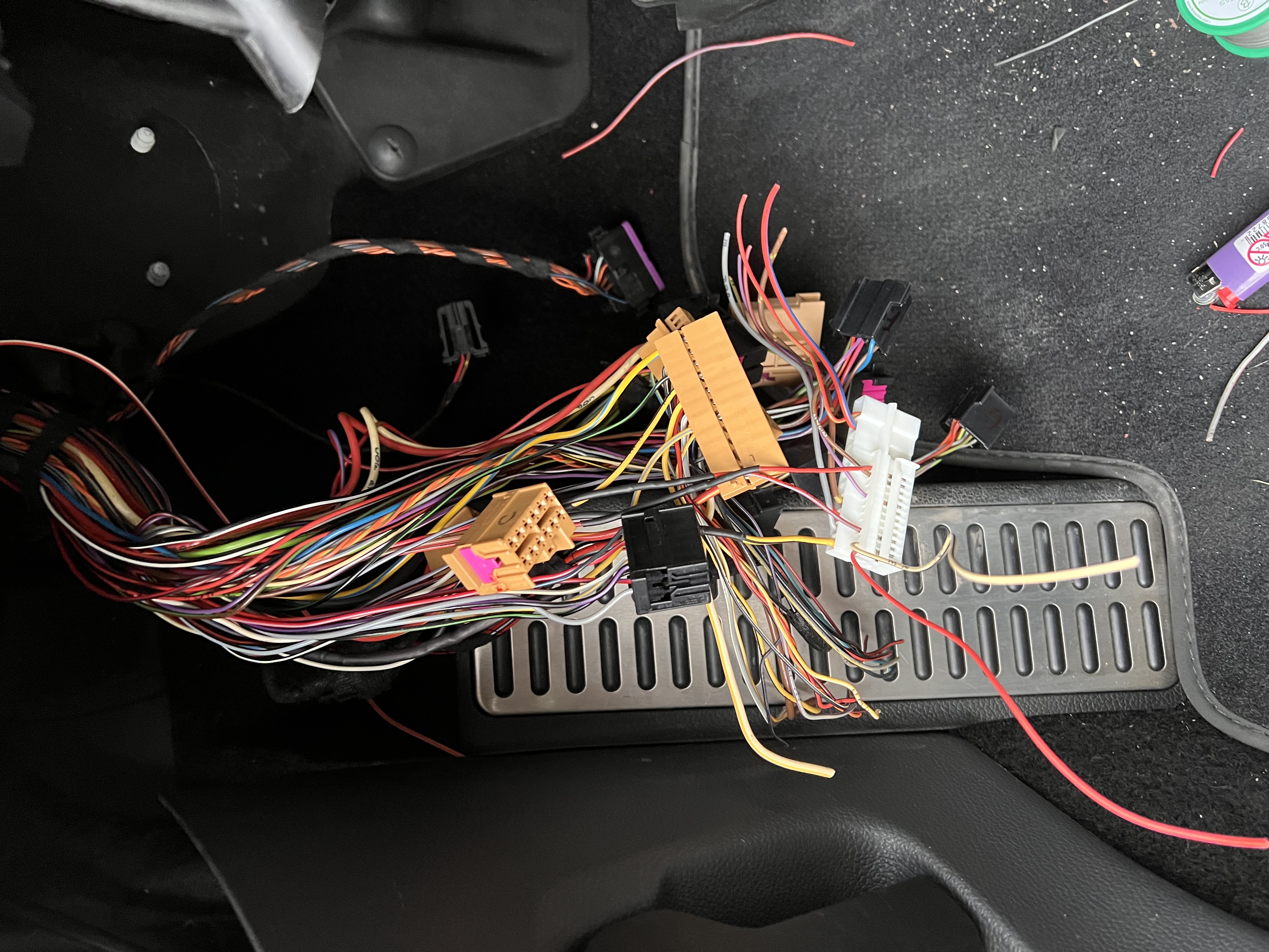

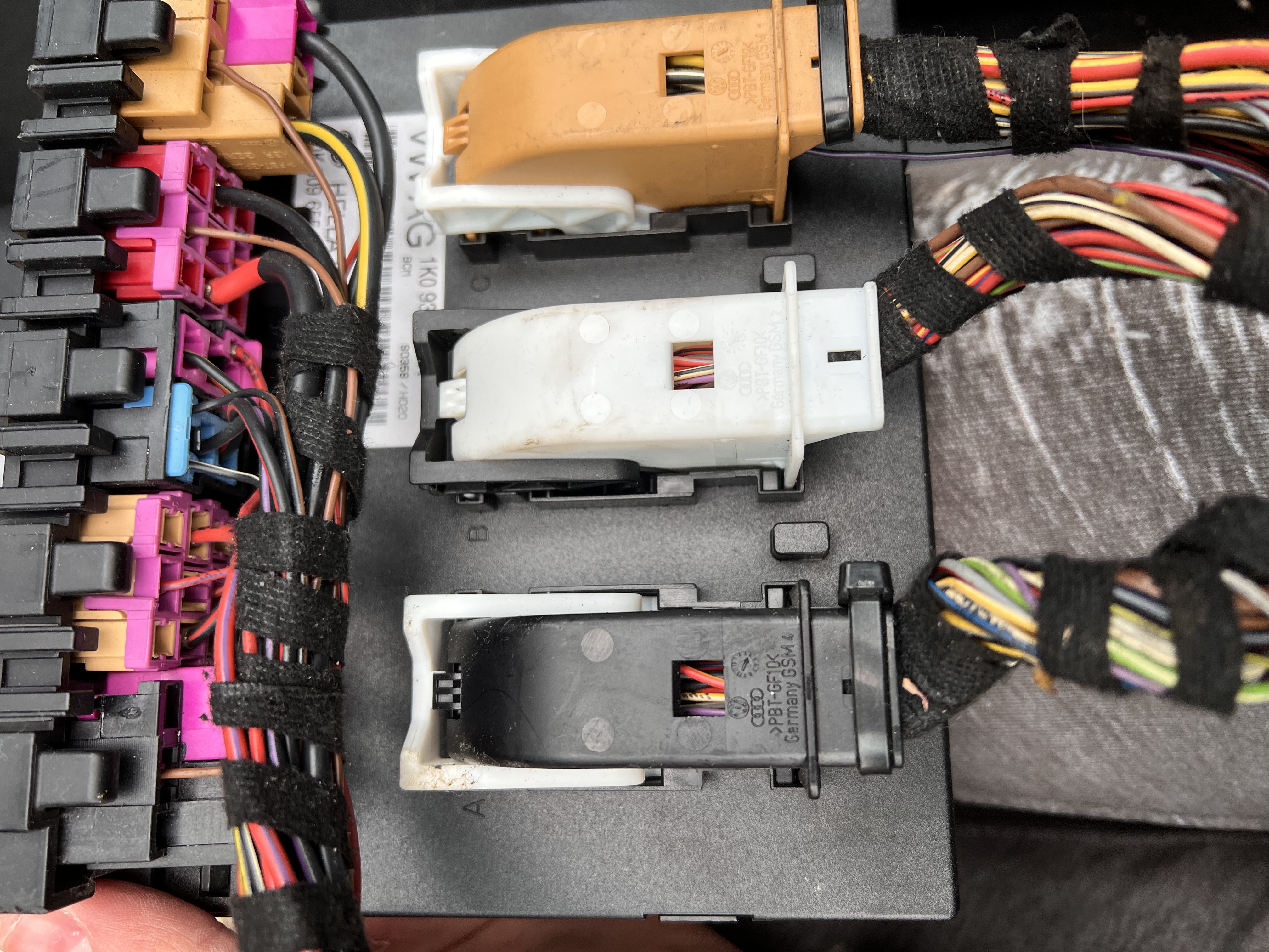

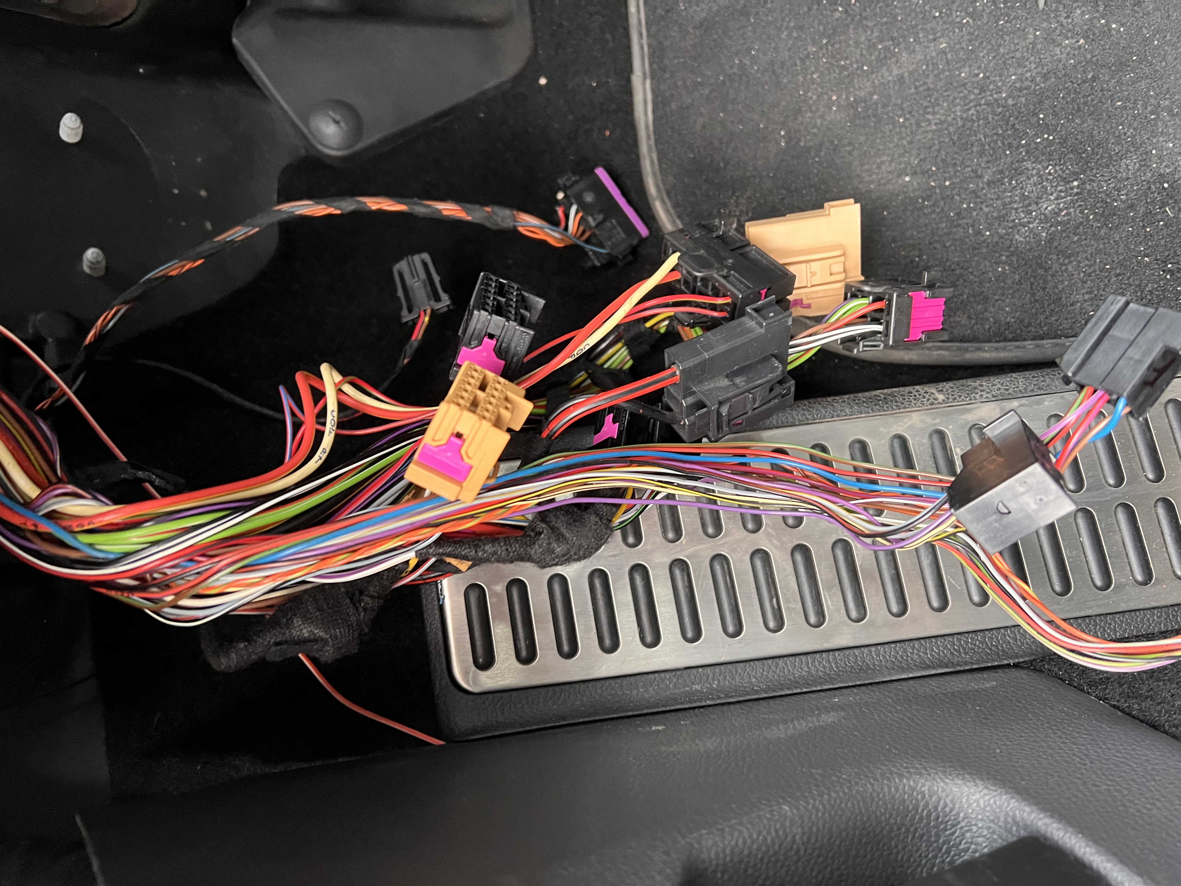

Momentálne sa pracuje na prerábke centrálnej elektriky zo starej BSG na novšiu BCM, kedže v sute sú 3D budíky, MIB2 rádio a podobne, tak v podstate BCM je nevyhnutná pre správnu funkčnosť všetkého
