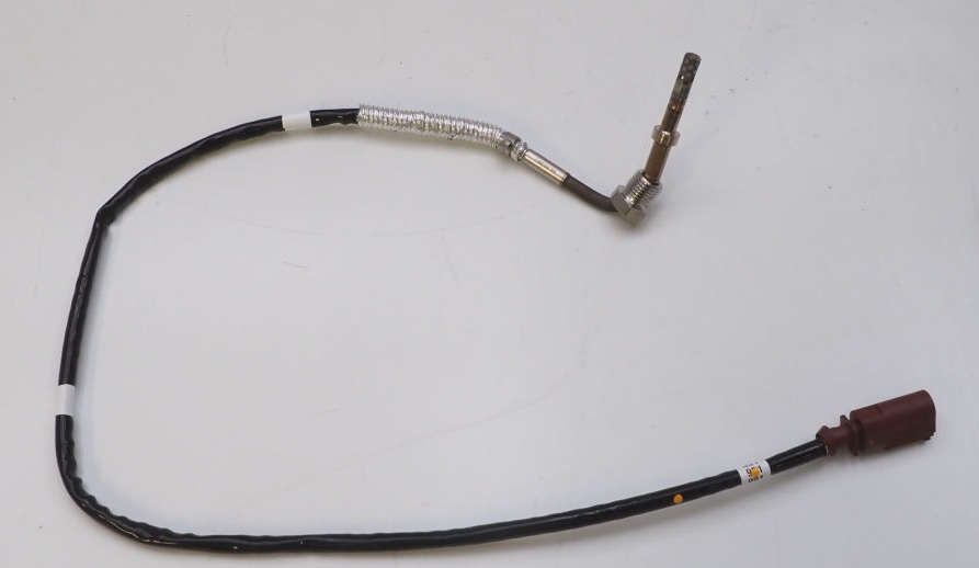

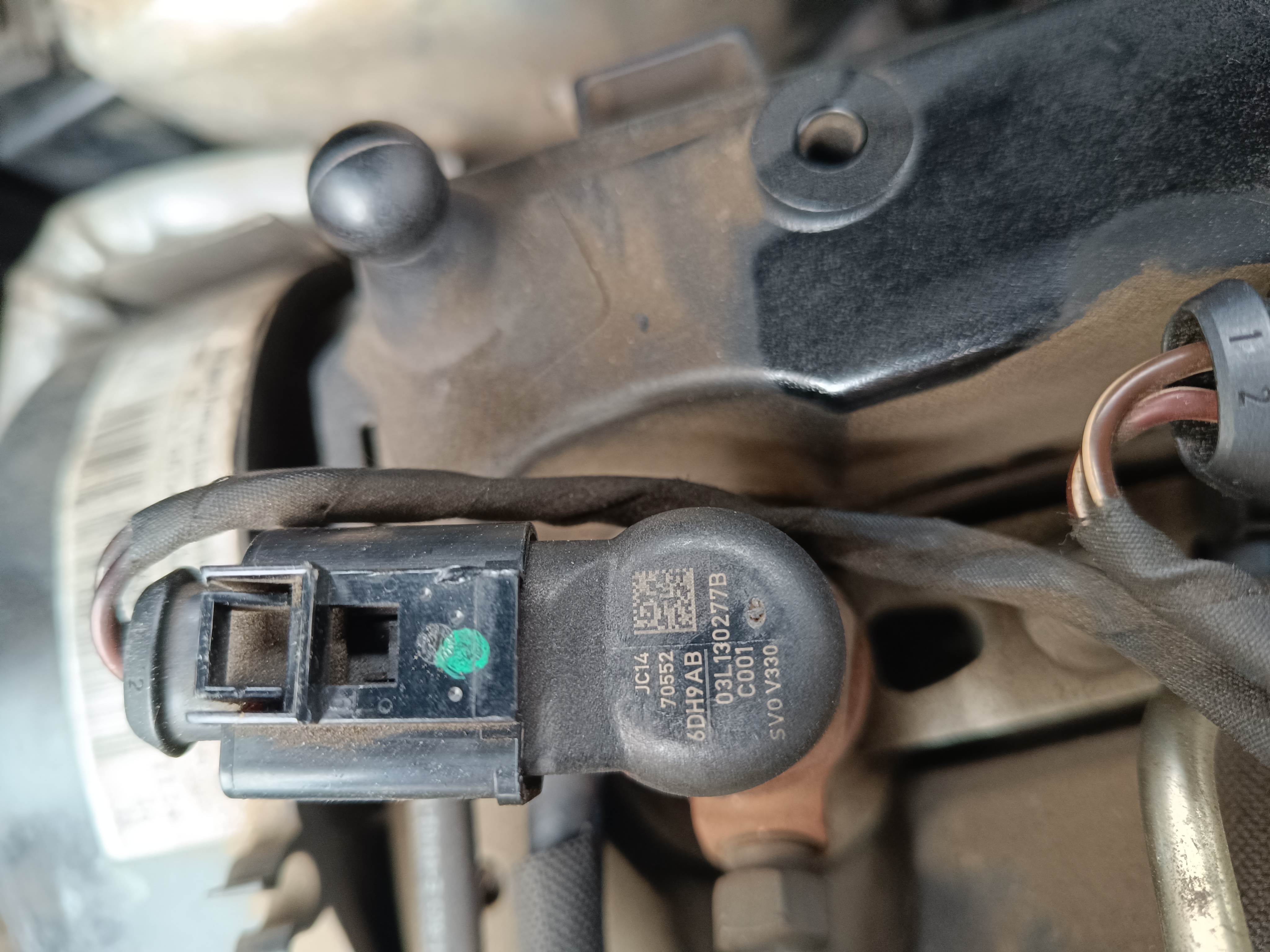

Čidlo tri je na tvojom obrázku zakrúžkovaná 12. Akú ma farbu konektor, neviem. Baba je na golfe preč a príde až v piatok, tak potom môžem pozrieť.
p.s.:Podľa ETKY
3 - hnedý 03L906088J (03L906088AJ)
4 - oranžový (béžový) 03L906088CC

Příspěvky: 20565
Re: 1,6TDi CAYC špatný start - pravděpodobně vyřešeno
Když nevím které je které tak odpojím konektor a vyhodí to chybu příslušného čidla, jednoduchá zkouška

Tak teplotní čidlo je vyměněno a paráda, bylo to to hnědé a už ukazuje správné teploty..... vyřešeno

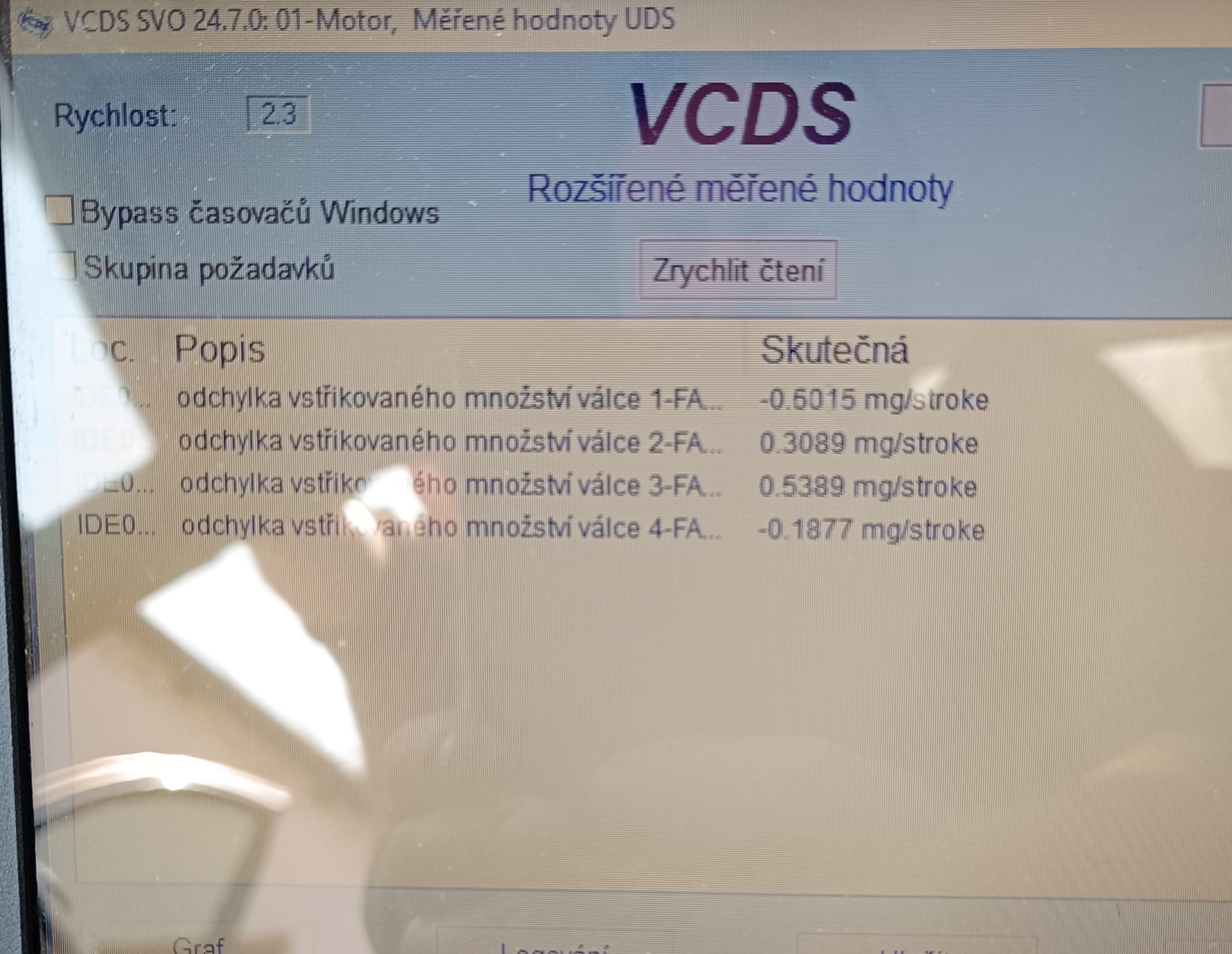

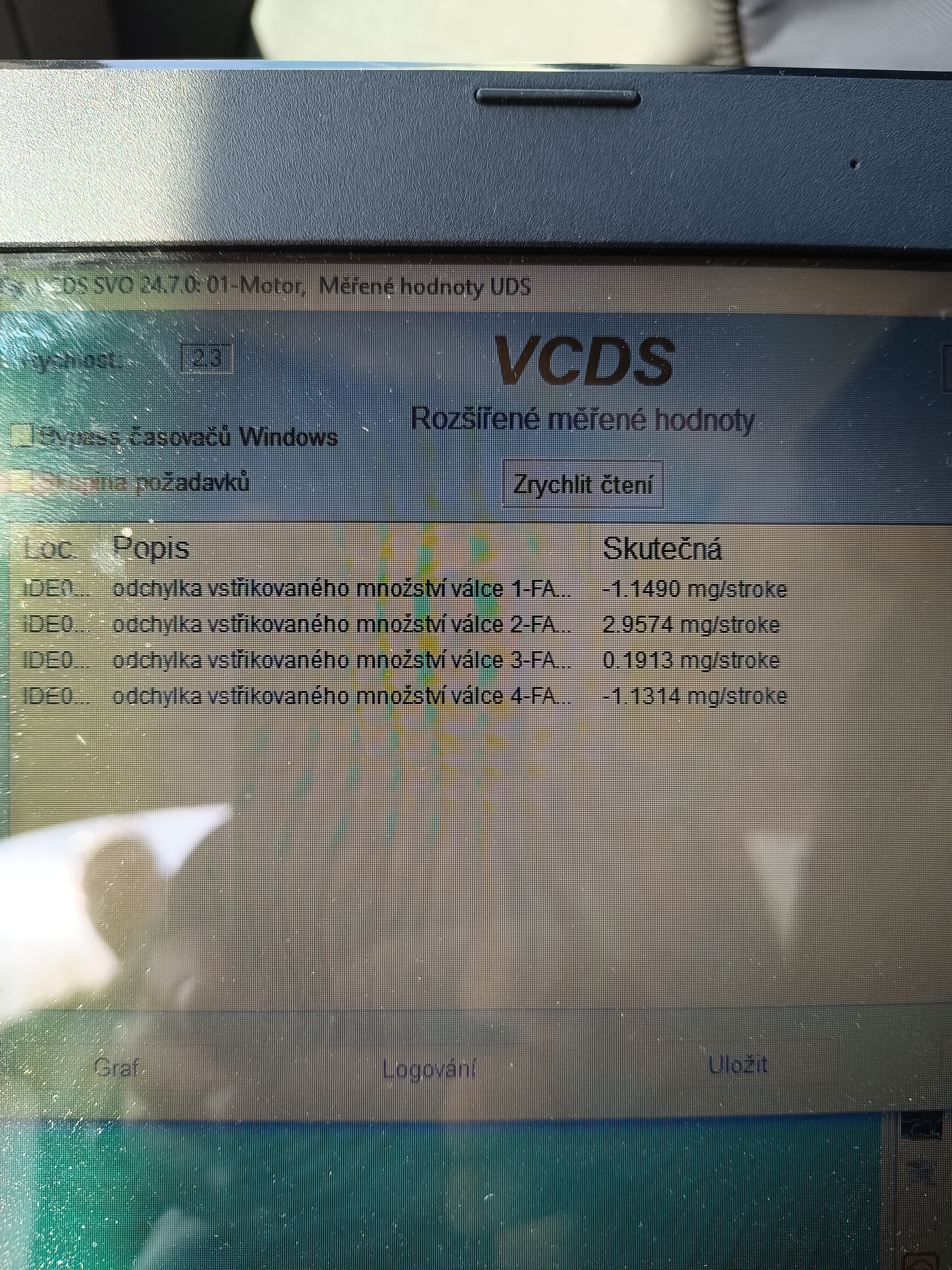

Ale kluci, mrkněte mi na ty vstřiky....ten čtvrtý se mi už moc nelíbí.....je to už ko?

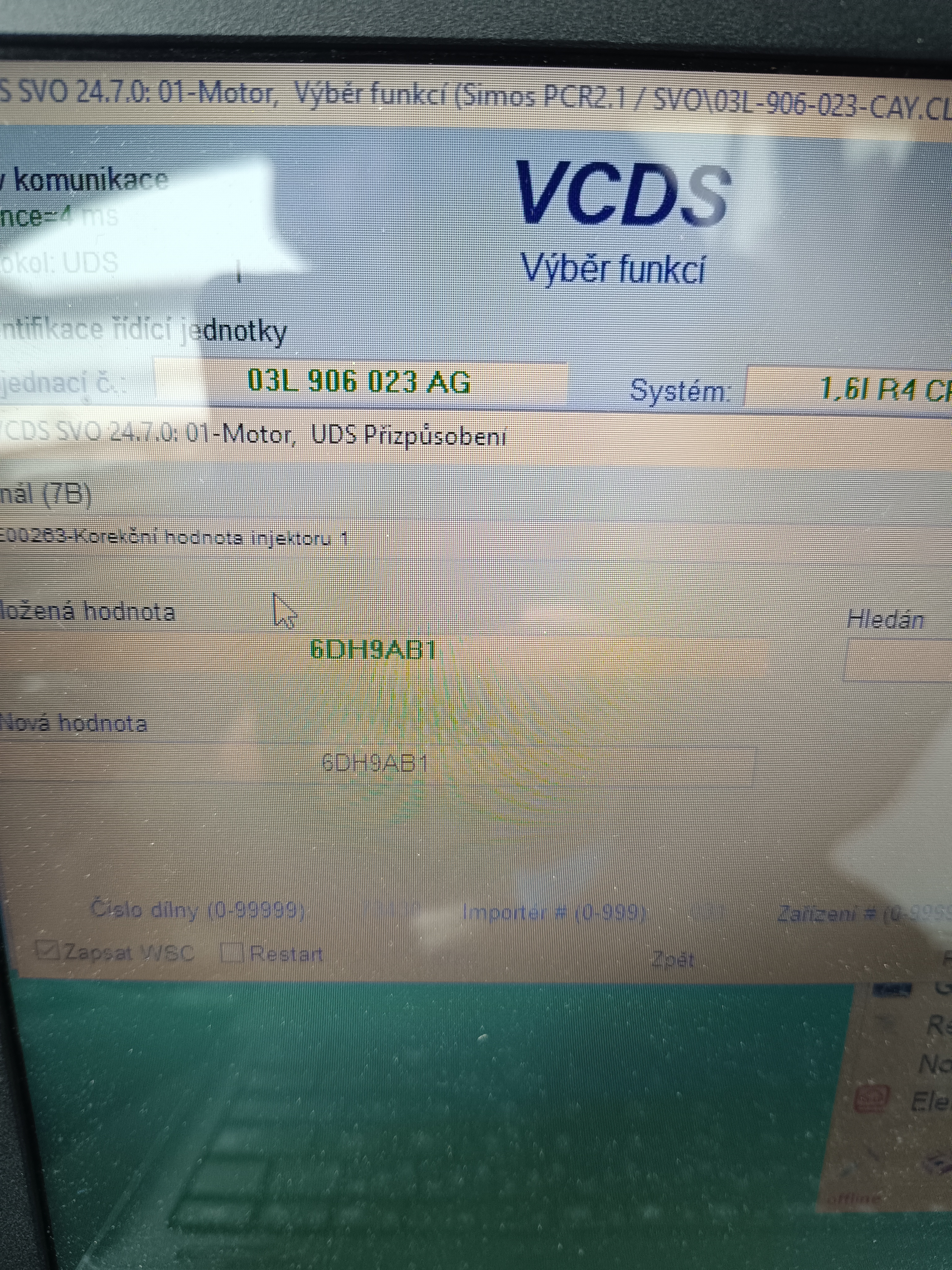

A pak jelikož vstřiky byly snad údajně někdy měněné, tak jsem zkontroloval nakódovaní a tam jsem narazil na problémeček.....vstriky mají jen 6 místné kódy a vcds chce 7 míst.....byly tam vždy připsané na konci jedničky.... když jsem zkusil překódovat a vnutil 6 míst, tak po překontrolování tam vcds automaticky dopsalo nuly....jak to má být

Ak sú to staršie vstreky, už by som to nechal tak. Tie kódy budú už niekde inde.

OK a co myslíš na ty odchylky? je to už moc? Mačkání spojky bez rozdílu...takže dvouhmota to nezkresluje
cacinek
Příspěvky: 882
Příspěvek od cacinek »
Ten poslední je na odchodu a na konci má být 0
Příspěvky: 20565
Vyměn ten nejhorš a je to

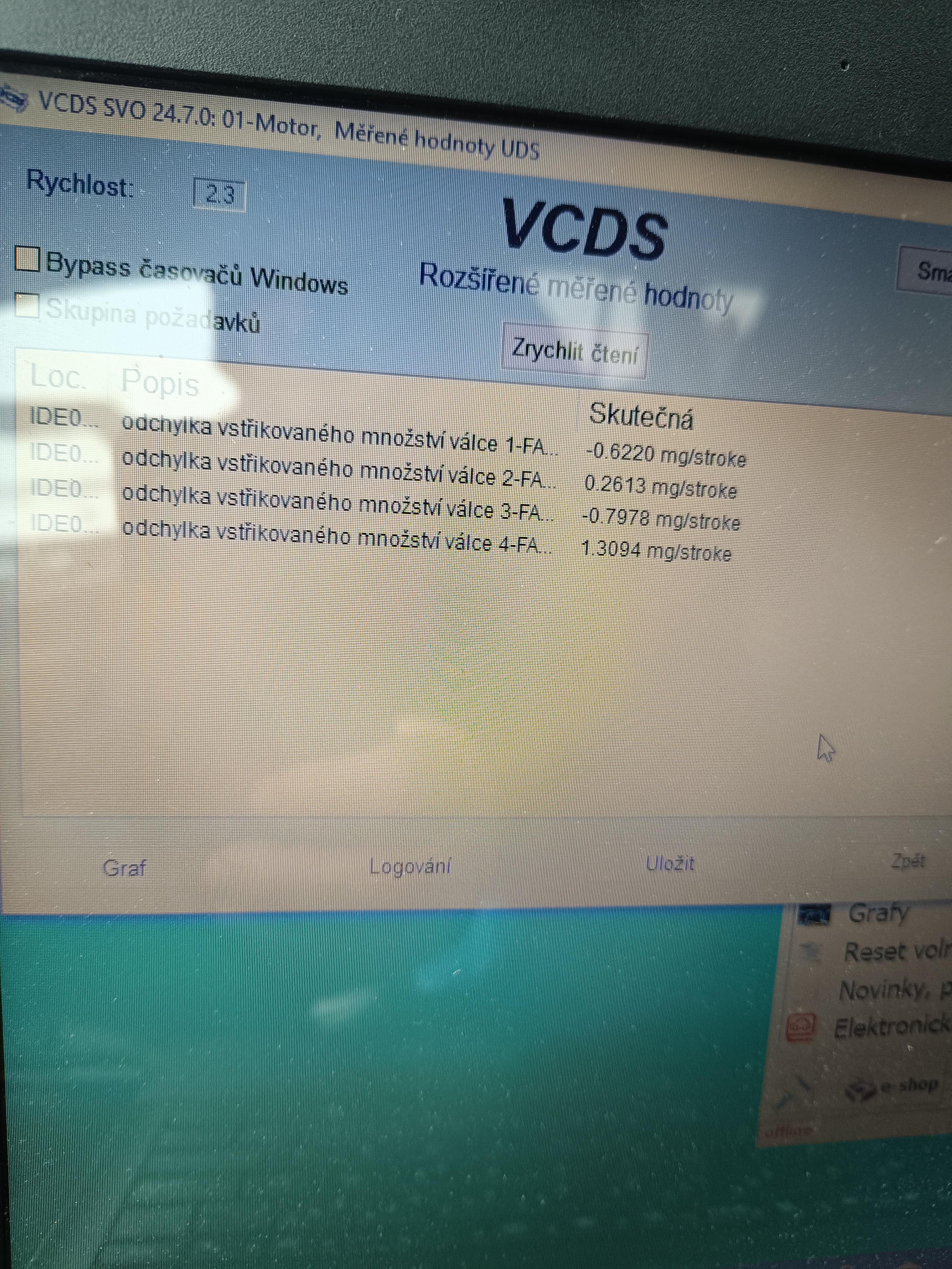

Tak vyměnil jsem vstřik ale až teď, protože majitel otálel s koupí. Já mezitím to několikrát měl napíchnuté v různých režimech a vyhodnotil, že vadný je druhý vstřik viz foto. Krásně se to uklidnilo. Jen vstřik měl opět 6 míst, dopsal jsem tedy nulu. Je to tak správně?
