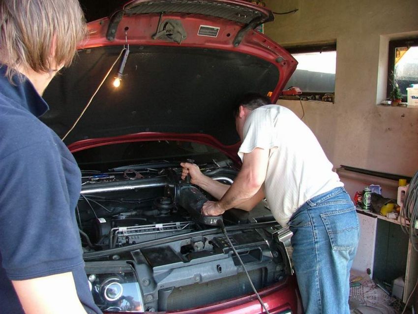

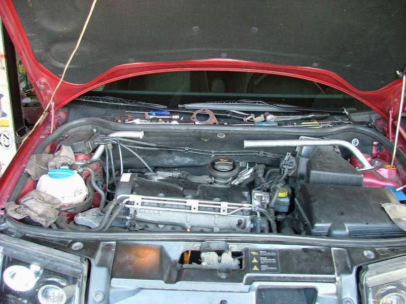

Jedna nazorna ukazka ako vybrat turbo vrchom, ked zavadzia torzna vzpera. :D :D :D
Aj toto je jedna z moznosti. HEHE Vivat vysegrad (LOL)

Zazracny nastroj: :D :D :D Obrázek

Potom slo turbo prec za par minut. (noteeth) Obrázek

jogofogo píše:Potom slo turbo prec za par minut. (noteeth) Obrázek
fasa riesenie. :)

kluci asi neměli vercajk a nechtěli škrábnout lak tou flexkou při odřezávání šroubků (LOL)

Ono by ta tyc aj sla prec ale: MY SME REKLI ZE NEEE!!! KDYZ REZAT TAK PORADNE !!! (LOL) (LOL) :D
