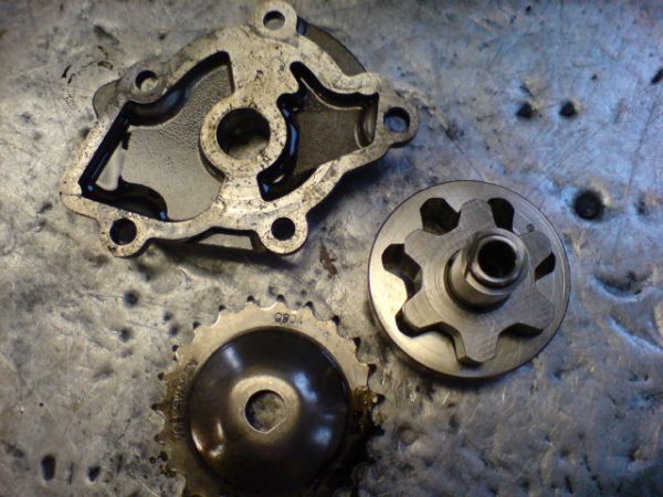

to jak ty 2.0tdi přestanou mazat, tak to se protočí v pohonu čerpadla takový šestihran.. součástka za 70 korun a kolik udělá paseky.. (LOL)

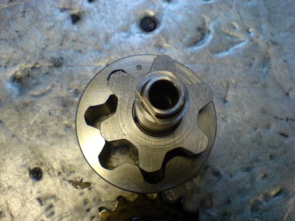

go.vojta píše:to jak ty 2.0tdi přestanou mazat, tak to se protočí v pohonu čerpadla takový šestihran.. součástka za 70 korun a kolik udělá paseky.. (LOL)
Mohl bys nám vysvětlit jaký šestihran se protočí (LOL) viz: foto. Dnes jsem to dělal (rofl) Obrázek

;) málem jsem s tím šestihranem propadnul panice

Příspěvek od go.vojta »
to je ale čerpadlo z příčně uloženýhio motoru. zapoměl jsem napsat, že ty šestihrany jsou u podélných. kde je i jiný čerpadlo a má to vyvažováky.. to auto co jsem dělal já mělo najeto 180000 a od protočení to už nemělo daleko. a čerpadlo vevnitř vypadalo jako když to hrubě opískuješ a řetěz co pohání čerpadlo i vyvažováky byl tak vytahaný že byl napínák na dorazu a chrastilo to jak blázen.. naštěstí to potom od konce 2005 předělali na kola.. a co jsem se bavil s klukem z VW tak už jich taky pár měnily, ale už ty co se protočily a přestávalo to mazat..

go.vojta píše:to je ale čerpadlo z příčně uloženýhio motoru. zapoměl jsem napsat, že ty šestihrany jsou u podélných. kde je i jiný čerpadlo a má to vyvažováky.. to auto co jsem dělal já mělo najeto 180000 a od protočení to už nemělo daleko. a čerpadlo vevnitř vypadalo jako když to hrubě opískuješ a řetěz co pohání čerpadlo i vyvažováky byl tak vytahaný že byl napínák na dorazu a chrastilo to jak blázen.. naštěstí to potom od konce 2005 předělali na kola.. a co jsem se bavil s klukem z VW tak už jich taky pár měnily, ale už ty co se protočily a přestávalo to mazat..
Tak to potom jo!
