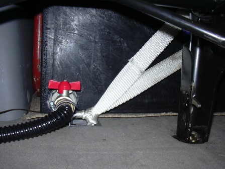

No to je teda mazec. Vot takoj maslostroj. Ten škopíček už je ale trochu náročnější na prostor, ne? Už tu nádrž někdy zkoumali němčouři? U nich musí být všechno TÜV-recht....

Škopíček dám někam pod postel a když se nevejde, tak ho nechám doma a jsem odkázanej na trojtrychtýř. Zatím to nikdo nezkoumal, ale myslím si že bych to ukecal. Vždyť žádna bůchví jaká hořlavina v tom není a nic ekologicky závadnýho taky ne. Různý nádrže na pitnou a odpadní vodu v obytňákách, dělaný podomácku taky často nejsou TUV-recht, ne? Ostatně můžu říct, že je to na vodu a když si do toho ceník šáhne a bude mastnej, tak řeknu že jsem se spletl při plnění a omylem nalil olej :D :D

Ale jo, to je jasný, že nebudeme předposraný. Jenže oni němčouři jak se jednou zaseknou drápkem, tak se nepustěj. To neni jako s českejma. Jak jednou seznaj, že něco není podle vorschriftu, tak to tak je a oni to musí ztrestat. Oni moc na ty naše pohádky nejsou. Jakmile si ti pod auto podívá takovej ten v montérkách, zjistí, že nádrž je připojená k palivový soustavě a není homologovaná př. zapsaná, a ještě v ní je nějaké palivo, má jasno a už vypisuje paragrafy. Nejsem plašan, jen už jsem s nima leccos zažil. Dokonce když mě jednou jeden celník doměřoval MWst. na naftu v kanystech (asi 100l), zdůraznil, že při srážce by mohlo dojít i k výbuchu! :o Vysvětluj pak takovýmu odborníkovi, že to je naprosto neškodných 70 litrů. :roll:

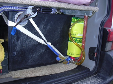

Pro dlouhé jízdy jsem si dal do zadního prostoru (pod postel) ještě další nádrž, snadno vyndavatelnou, na cca 170 l. Zatím nepřekáží, stejně tam nic nevozím. No a tím se mi zvýšil dojezd na jedno natankování na cca 4000 km, sorry. (rofl) Tak si tak po tý naší Evropě jezdím celkem v pohodě a u benzínek stavím jen na čůrání. Zatím.
