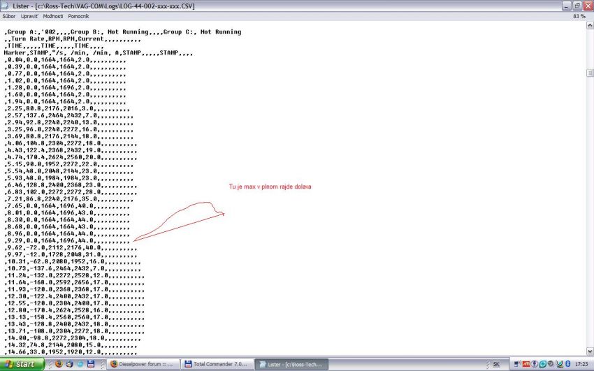

Takze prikladam log s toho serva:
Volant v normalnej polohe vytocenie pomaly dolava a spet. No ale ci to je dobre :roll:

V tuhle dobu ti servo šlo normálně,až ti pujde stuha,tak nevypínej motor a udělej log znova a soubor ulož,a pošli ho jako soubor ne jako screen.

Inak tie axialy nepomohli kontroloval som pre istotu aj capy(na ramenach a na riadeni) a vsetko slo lahko.
Ked som robil tento log islo tazko (hm)
Nemoze byt zly olej v serve?

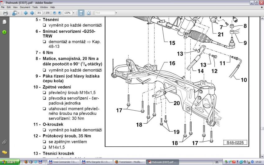

Este som objavil tento prietokovy srob... nebyva to nejakou vadou?
misa.89
Příspěvky: 1821
Registrován: 17 srp 2008, 09:11
Příspěvek od misa.89 »
zkusil bych vyměnit ten olej a ten šroub i pro jistotu rozdělat...

Tak dalsi Log som robil pri nastaveni serva na 00130 ...co by malo ist uplne lahucko ale ked si vsimnete na niektorych pozadovanych hodnotach to vobec nestihalo ...
