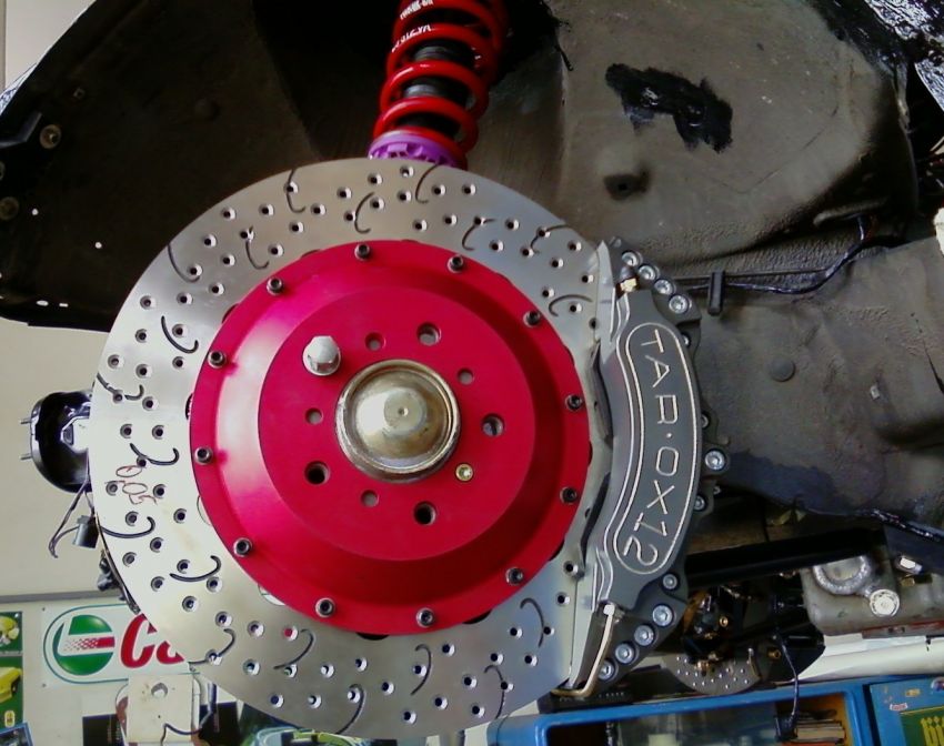

taky jedny přidám ještě o ,,malinko" lepší ;)
mala spotreba velkej kroutak- Passat 2001 Highline 130hp, Vento 1994 GT 90hp, Peugeot 309 1988 1,9 GTI 120hp, Facko 1989 ten je rad ze jede
to už je ale spíš o show když sundáš kolo....

Ladas píše:to už je ale spíš o show když sundáš kolo....
to auto je na okruh ne na show váha cca 1000kg 425HP původně tam byly ty md components jako na tom golfu ale brzo vadly, jsou na prodej kdyby někdo chtěl

cena těchto a už jse zkusily jak to funguje?

za tyhle něco málo přez 100 tis bez kotoučů,středů a držáků a stejný byly na těžším autě a jedním slovem masakr

masakr cenový to tedy je v tom jsem za jedno s tebou...

sydny píše:taky jedny přidám ještě o ,,malinko" lepší ;)
máš predstavu v akej kvalite sú keramické kotúče od audi? :? podla mna min.o triedu lepšie ako tento cirkusový krásavec za neviem kolko tisíc. :D :D :D
Koukal si co stojí keramika od audi?? (LOL)

to je akože 12 piestik???
priemer kotuča?

E36 Power
No neviem presne kolko stoja ,ale videl som tie brzdy a držal som ten keramický kotúč v ruke a poviem ti že síce nie je v tak dobrých farbách ako ten na spomínanom obrázku ale zato má iné prednosti a čo som počul postup akým sa vyrába tak asi lacný nebude :D a samozrejmostou je že nie je priamo na náboji aby sa neprenášala teplota na ložiská .

Tunerko píše:to je akože 12 piestik???
priemer kotuča?
jo 12 pístků průměr kotouče 380mm plovoucí uložení

KARLIN80 píše:E36 Power
bohužel nevíš o co jde KERAMIKA se musí zahřát aby dobře fungovala a ty ocelový fungujou IHNED nehledě rychlejší účinnosti 12 pístkovýho třmenu oproti 6
a jediná přednost keramiky je ohromná tepelná výdrž a nereznou :)
a kde je ten kotouč když není přímo na náboji? asi na duralovým držáku od náboje jako ty na mojí fotce ne? nebo je má jinde????? (rofl)
SydnyViem velmi dobre o čo ide, to že keramika má vyššiu účinnosť až ked sa zahreje neznamená že tie brzdy sú za studena slabé ,je to o tom že sú robené na vysokú tepelnú zátaž a ich životnost je predpokladaná na životnost auta teda žiadny spotrebný materiál ako u iných kotúčov ,takže ako sa hovorí kde iný končia...tieto brzdy dostávajú chuť sa začať baviť :) a ked sa bavíme o teplote tak ten unášač je trošku z iného materiálu ako dural a idú donho dva krát tak hrubé skrutky ako na tých čo si nafotil a to preto lebo brzdia trošku inú hmotnost na 2,5 tonovej Audi a príde mi to trochu nelogické porovnávať nejaké viac či menej kvalitné športové brzdy trebárs aj s dvadsiatimi piestikmi s keramikou :? :roll:
