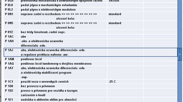

a aby som to zabil, vybava 1AJ je : abs, elektronicka uzaverka diferencialu -eds- a regulace prokluzu nahonu -asr- (noteeth)

tomiisp píše:a aby som to zabil, vybava 1AJ je : abs, elektronicka uzaverka diferencialu -eds- a regulace prokluzu nahonu -asr- (noteeth)
no ved to ste mohli uz davno napisat /ak sa nemylis/ potom ale preco vyrobca mi do papierov napisal iba ABS+ASR?
tomiisp
Příspěvky: 1578
Registrován: 11 črc 2008, 13:42
Bydliště: velmi blizko CZ :)
Příspěvek od tomiisp »
sky59 píše:
uz som to tam napisal, lebo sa to bere ze vyssi system obsahuje vsetky predosle systemy...preco sa pise iba ABS s ESP ? lebo pisat ABS,EDS,ASR,MSR,ESP je troska zdlhave :)

nemohol by si mi prosim ta poslat tu tabulku kodov nech aspon teraz si zistim ze co som vlastne kupil?
