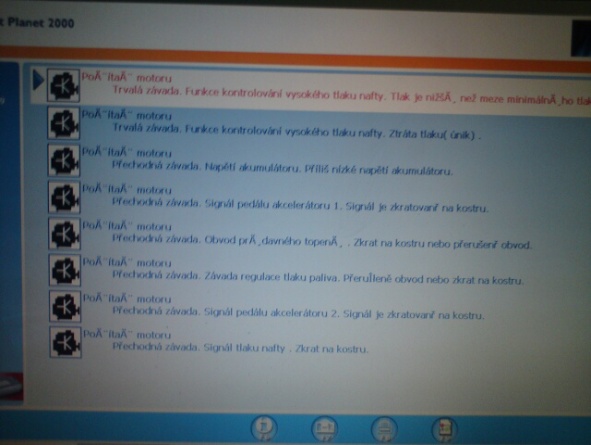

Nové skutečnosti, konečně jsem se spojil s jednotkou. Kontrolka diagnostiky motoru se rozsvítila s 40 pokusů asi jednou. Kontrolka žhavení jde pokaždé. Při pootočení klíčku na druhou polohu stále něco v BSM bzučí a v tomto případě se ani s diagem nemohu spojit. Pokud zkusím znova diag.připojit někdy to pomůže, zacvaká v BSM a diag se připojí a v BSM už nic necvaká ani nebzučí a já mohu vše otestovat. Čerpadlo v nádrži se nerozběhne nikdy.
Přikládám seznam závad co mi diag. našel.

regulátor tlaku na čerpadle

to bych ještě netvrdil
je zde hodně možností kde se muže palivo ztrácet.

A není možné, že se ta chyba s poklesem paliva objevila až potom co přestalo auto jet a já dojížděl ke krajnici? Tzn. že někde se stal zkrat nebo tak něco přestalo tlačit podávací čerpadlo, pak se snížil tlak a tím pádem to vyhodilo chybu nízkého tlaku. Pak auto zdechlo jelikož nemělo naftu?

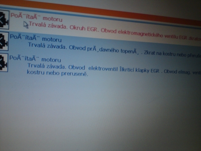

majlan píše:A není možné, že se ta chyba s poklesem paliva objevila až potom co přestalo auto jet a já dojížděl ke krajnici? Tzn. že někde se stal zkrat nebo tak něco přestalo tlačit podávací čerpadlo, pak se snížil tlak a tím pádem to vyhodilo chybu nízkého tlaku. Pak auto zdechlo jelikož nemělo naftu?
Nové měření, smazal jsem závady, nabil jsem akumulátor a zkusil jsem znova měřit. Původní závady se vůbec neobjevily a za to se objevily tyto:
