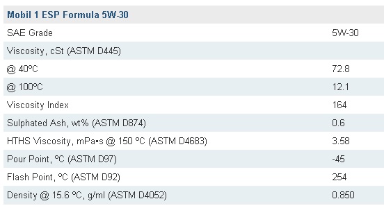

Oleje Longlife 50700 ktore splnaju normy A3/B4 (PD), A5/B5 a C3 su vysokej kvality a NIE su low SAPS, maju HTHS > 3.5...
Jestli chápu dobře, že pokud je LL olej kvalitní, tak splňuje výše uvedené normy a zároveň není low SAPS, tak úplně nechápu toto:
Mobil 1 ESP je LL, normy splňuje, ale je low SAPS a přesto má HTHS 3,58 :?

Nasiel sam tuto tabulku, ako som pisal vyssie ide o to aka je trieda ACEA ak je C1,C2 tak olej nie je pre VW, iba oleje C3 su urcene pre VW, pre triedu C3 plati ze HTHS >3.5%.
Z ineho zdroja:
C1-04 benzin+diesel A5/B5-04 low SAPS, pouzitelne pre vozidla s dvojitym katalizatorom
C2-04 benzin+diesel A5/B5-04 mid SAPS, pouzitelne pre vozidla s dvojitym katalizatorom
C3-04 benzin+diesel A5/B5-04 mid SAPS, pouzitelne pre vozidla s dvojitym katalizatorom , vykonnejsi/kvalitnejsi motorovy olej z dovodu vyssieho HTHS.
Neverim velmi tomu aby VW odporucilo olej napr. triedy VW 50700, ACEA A3,B4,C3 aj pre starsie typy motorov ako je PD bez toho aby tie oleje neboly odskusane na tychto motoroch a to dlhodobo ...
