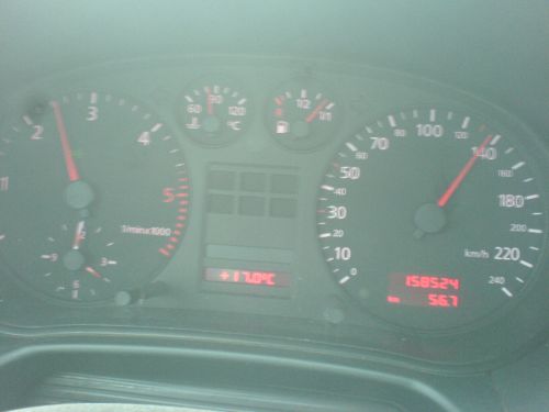

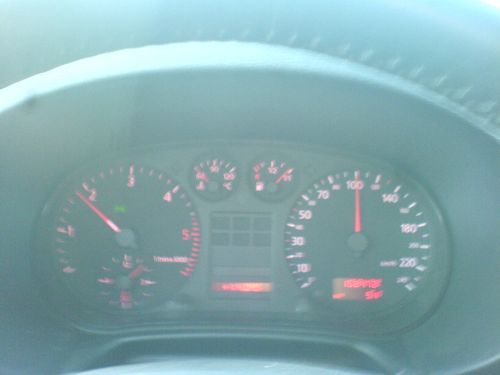

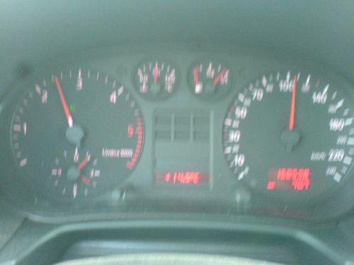

nějaké mé dojmy: převody jsou fak znatelně těžší, ale než si na to človíček zvykne. 4ka je skoro jak původní 5ka. jediné co je horší tak velký skok mezi rychlosti (vytáčet zhruba na 2500 a padne na 1800 ot). pod 130k bych to nedoporučoval.
zde je 4ka
a zde 5ka
