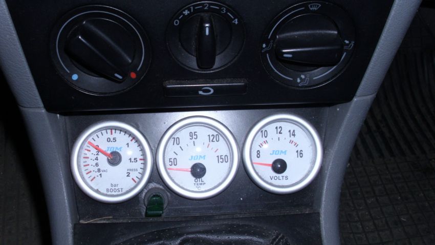

Já takhle..ObrázekObrázek

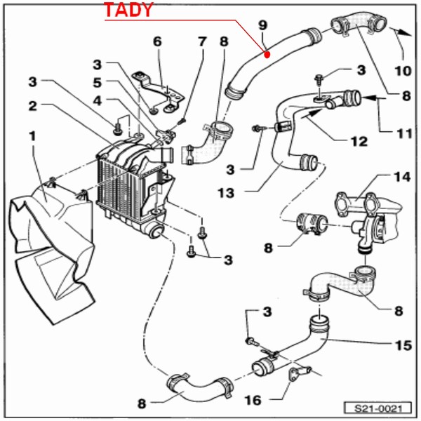

...dotázek,mužu umístit konec hadičky (např. přez provrtanej šroub) na místo,která je naznačený na obrázku červeně? Prostě do vedení IC...???
Díky za postřehy...
skoda
Příspěvky: 1182
Příspěvek od skoda »
Jo mužeš ale hlavne at ti tam ten šroubek nepadne :D

a proč si to nevyvedeš z tý klapky?
rici.houba
Příspěvky: 937
Příspěvek od rici.houba »
díky za info a reakce!!! Vyvedu si to klidně z klapky dokonce bych byl i radši,ale potřeboval bych poradit... :?

na straně 4 to máš vyfocený

Obrázek tak jsem to mel ja...ted uz to mam zase jinak

Ať dělám co dělám, nejsem schopen povolit šrouby na EGR a potřeboval bych poradit, je rozumné navrtat tu trubku sání někde v místech jak je ta šipka a vést to přes další hadici k barometru ?
Mám AHF motor - tj. turbo bude tlačit do 1 baru, jak utěsnit místo kde bude řekněme provrtaný nerez šroub aby z tohoto místa vrtání neutíkal tlak ? Vzhledem k teplotám které v létě v sání jsou se bojím to zalepit z venku epoxidem nebo něčím podobným... Řešil někdo z vás něco podobného ?
milda
Příspěvky: 45
Registrován: 30 kvě 2006, 12:07
Příspěvek od milda »
Proč to nepřipojíš na N75, když máš AHF? Už jsem si taky objednal budíček a chtěl bych ho zalaminovat do pravého vnitřního krytu zrcátka,kde je výškový reproduktor.pak dám fotku.Mě tlačí turbo dle Vagu 1,3 baru :D .
