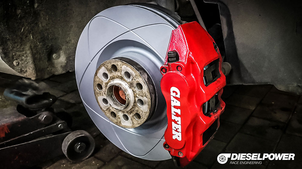

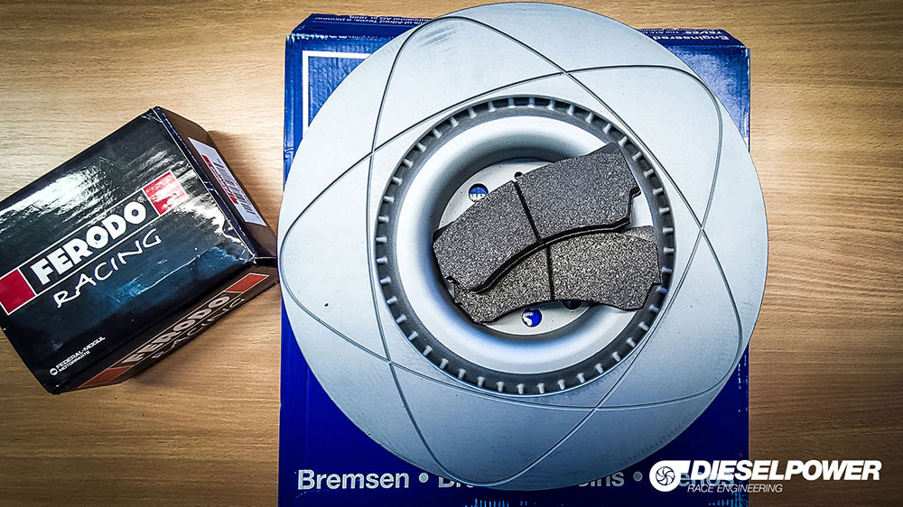

Brzdy Galfer pro Octavii II (kotouč ATE PowerDisc 345 mm a destičky Ferodo Racing DS2500): https://www.dp-race.com/2019/04/11/ukaz ... ctavii-ii/

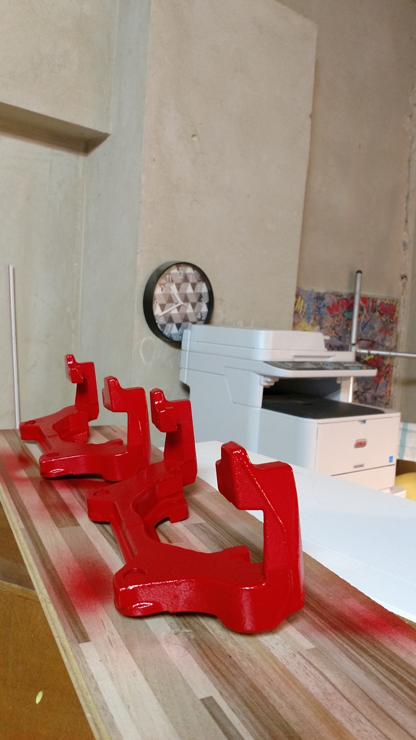

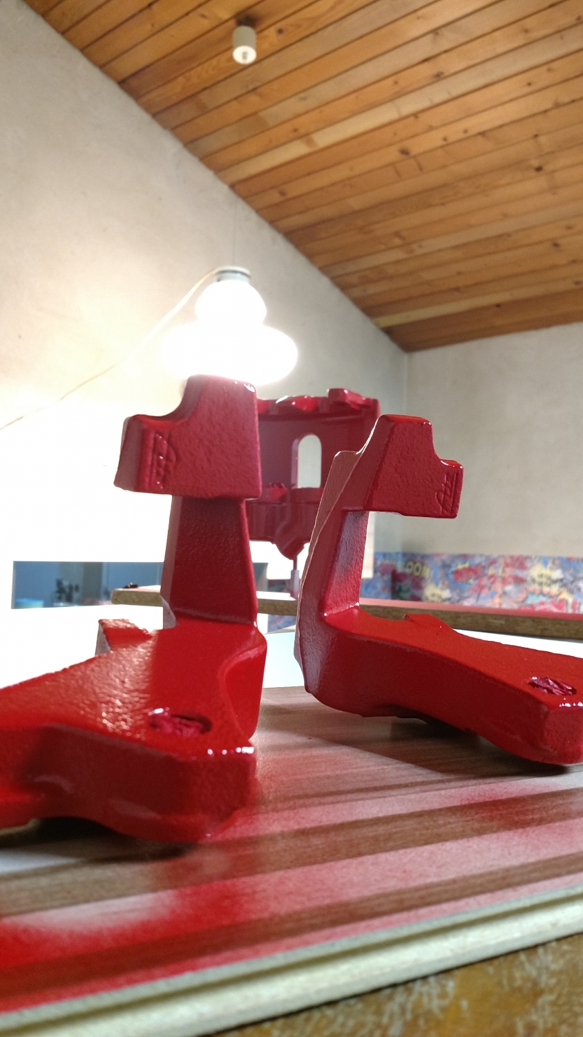

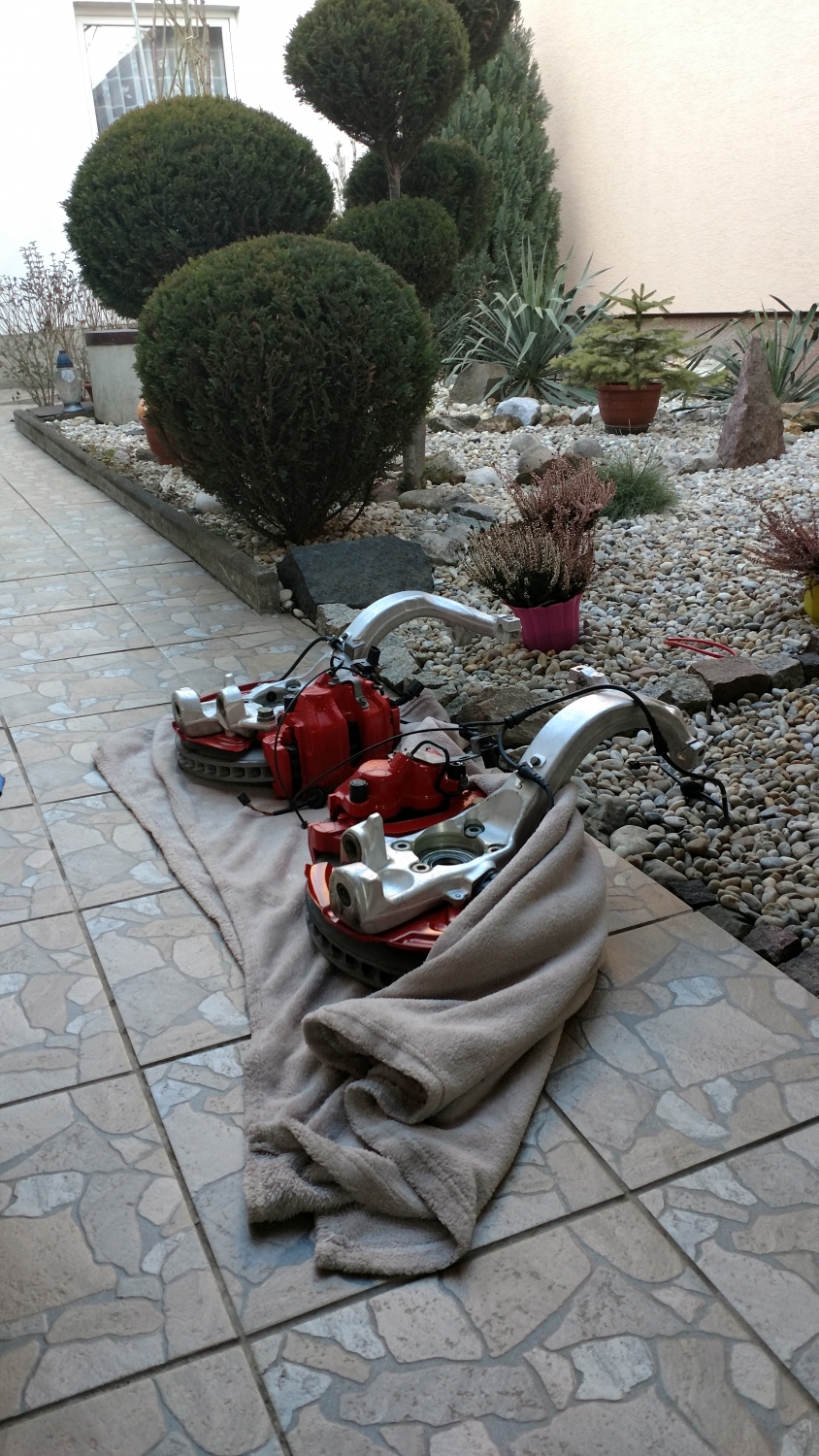

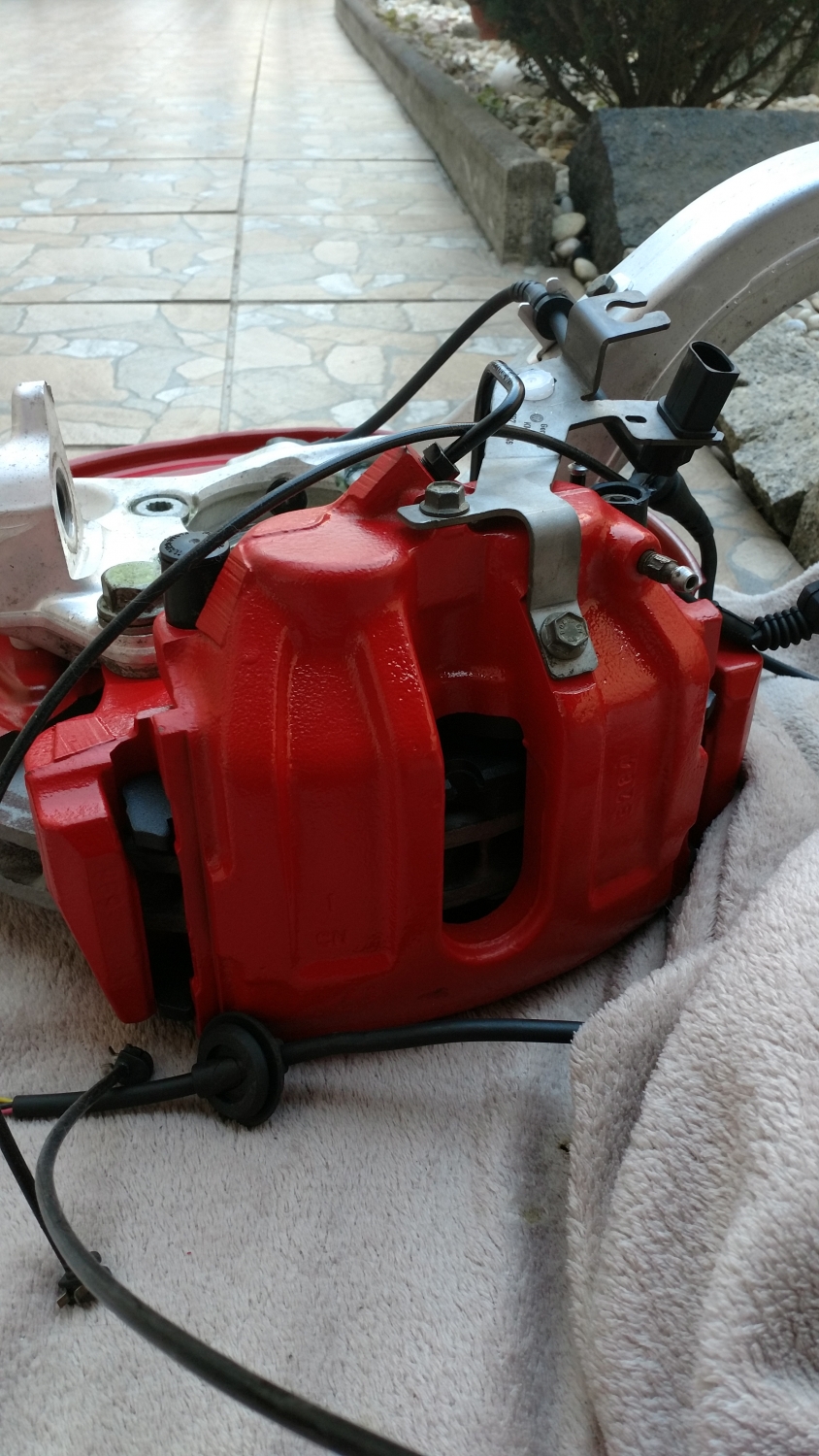

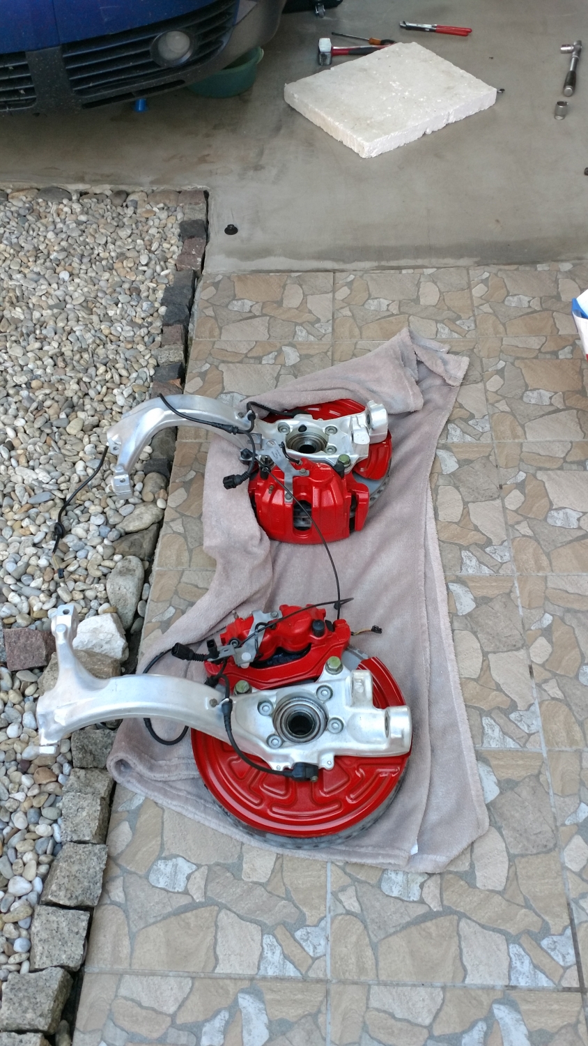

Nejak nastal čas a odhodlal som sa upraviť brzdy na aute dole v popise. Použil som brzdy s W8, jak kotúče tak aj brzdiče. Tiež otoče kôli rozpalu adaptéra a hlavne ložisko, čo už je šroubované a nie lisované :) Týmto sa chcem zároveň poďakovať dvom členom fóra Bóďa a Titan0306, ktorý mi predali potrebné chýbajúce komponenty. Ďakujem. Kotúče sú už úplne nové, na obrázkoch sú naozaj iba ,,dobehové,, je vidno aj riadnu rihu. Na tých pár mesiacov kým sa Bóďa ponúkol to muselo stačič :D

Parádní práce!

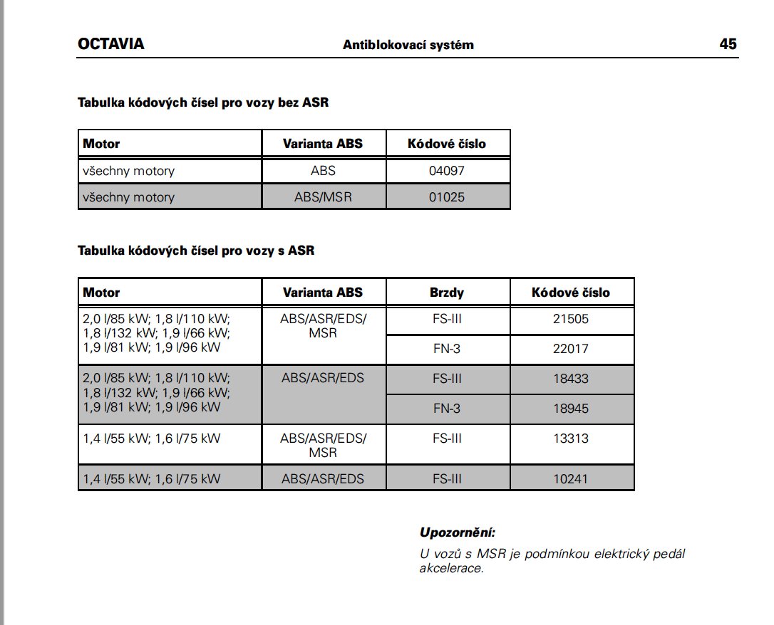

martinsidlo píše:Kodujete při změně z 280 na 312 vpředu a zadek z 232 na 280 s ABS brzdy? Případně který kanál ABS.
Děkuji.
Odpovím si sám, ano koduje,DP strana 45-23,45-190-191 a 45-237.

koduje sa to hadam kvoli zmene restrikcie tlaku na zadne brzdy, osobne som to nechal tak na svojej oktavii pri zmene z 280 na 288

Je v DP taky vysvětleno proč? Měl jsem za to, že si to systém EDB reguluje sám.

Prečo sa to robí som v DP nenašiel, iba tabuľka kódovania tam je Obrázek

To vypadá, že se to kóduje jen kvůli protiprokuzu ASR...

Ne,koduje se to,že ty FN3 mají větší destičku,větší brzdnou plochu. Vyzkoušel jsem to na ABS a brzdí to lépe v krizi. Vše ostatní se k tomu bude chovat lépe.
Já mám třeba i MSR.
