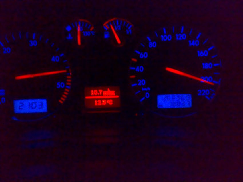

Smoke
Příspěvky: 2608
Bydliště: kousek od Brna
zas něco přidám
Příspěvek od Smoke »
při 5200 je na 2ku 100kmh, 3ka při 5000 155kmh, 4ka nevim, dám vědět (ale na podzim při 4600 bylo 200)
