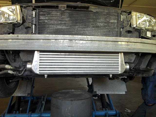

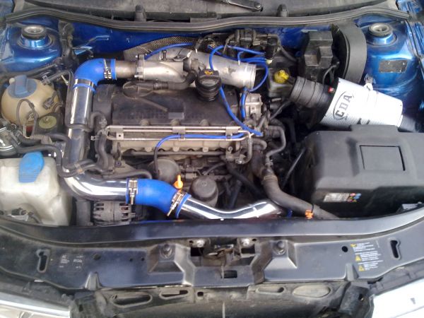

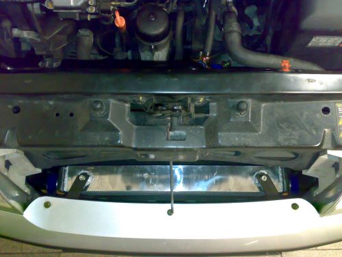

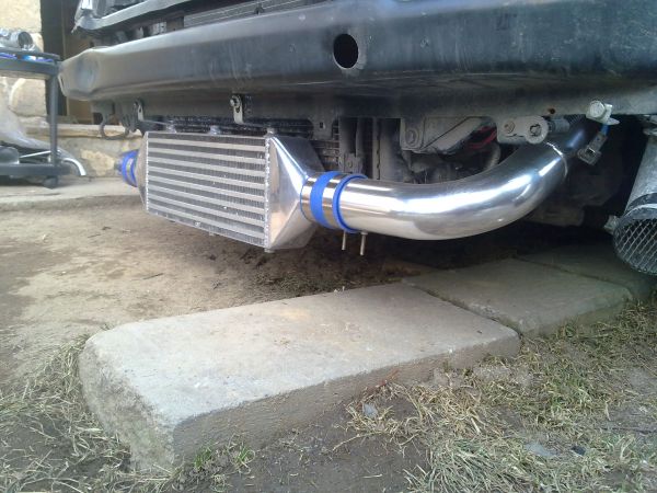

tady jsou nějaké fota mojého FMIC..je to ten FMIC KIT na golfa IV PD
průměr trubek 60mm--komplet svod...(ten kit je pouze do spodního originálního svodu)

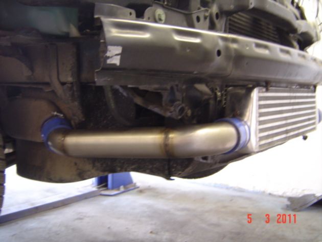

toby66kw
Příspěvky: 2344
Bydliště: Vyškov
Příspěvek od toby66kw »

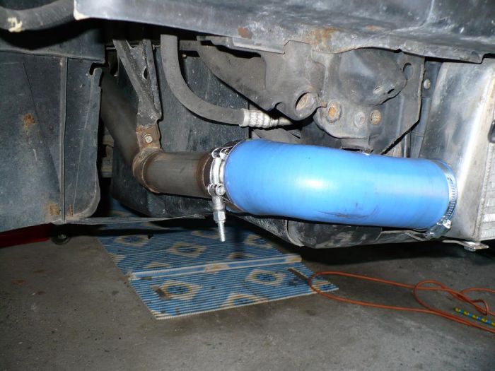

Tak tam dej ten první díl z 1,8T .
Je dole na fotce.

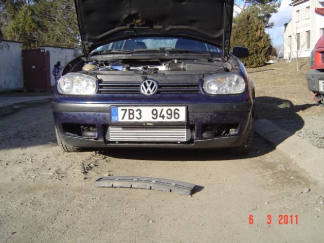

toby66kw
Příspěvky: 2344
Bydliště: Vyškov

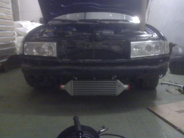

Tak se řadím k FMICčkářům, 14cm vejška ,do výztuhy se neřezalo. :)
Musím dořešit , mřížky nebo dat R32 nárazník. :roll:
Spáchal Kamil v Humpolcu. ;)

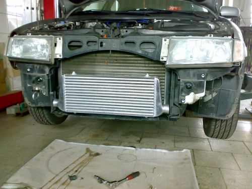

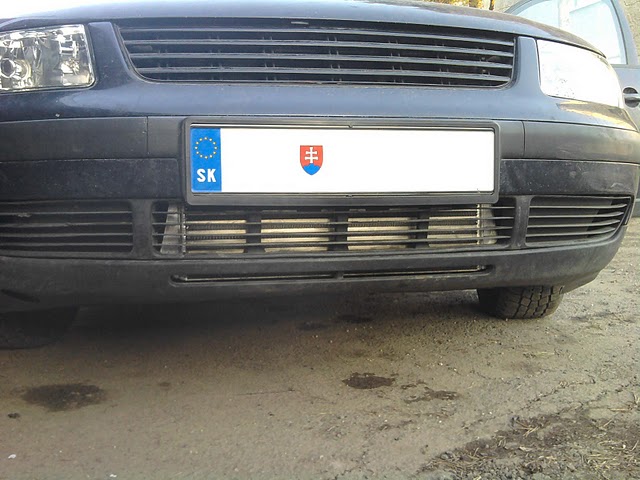

adrian_B
Příspěvky: 725
Příspěvek od adrian_B »

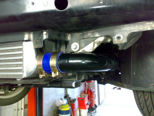

FMIC chystám aj ja do svojho passata, zatiaľ žiaľ bez vedenia vzduchu (nemám spojovací matroš na trubky (crazy) ) :)
IC 700x180x60, cca 2cm je zakrytý za výstuhou

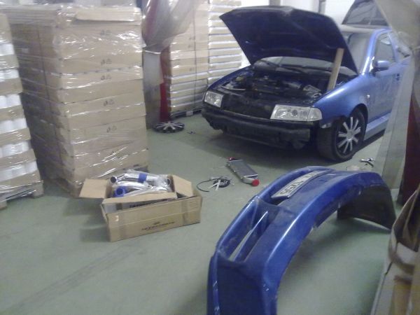

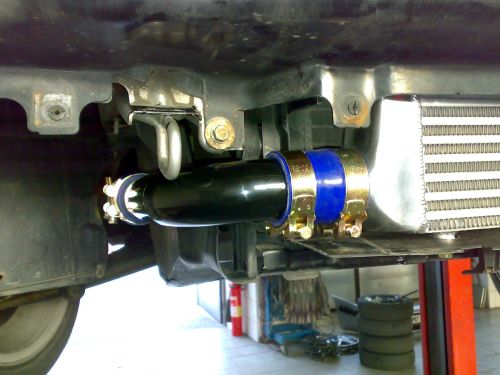

marena tdi
Příspěvky: 3597
Bydliště: Frýdek-Místek
Příspěvek od marena tdi »

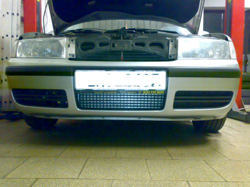

instalace fmic 240 mm skoda octavia -cerne provedeni. Obrázek
